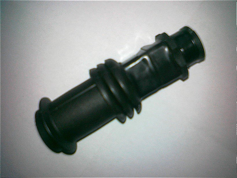

Samostatne gumove pruchodky na zapalovaci listu Delphi se daji koupit, ale jen pro X16XEL/Z16XE (kod dilu 10457804).
Kdysi jsem na nasi A-G zkousel menit, ale nepomohlo to.
Na liste byla uz vypalena cesticka a nepomohlo ani podmaznout elektrikarskou vazelinou.
Pomohla az vymena cela kompletni listy.
