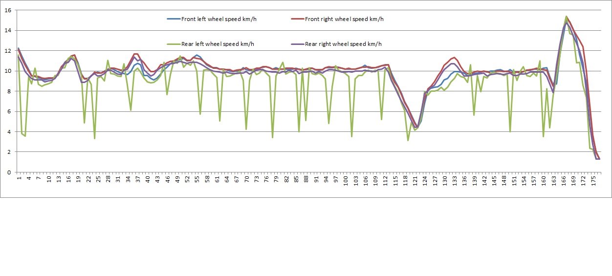

Snímače ABS a signál z nich by malo byť možné overiť cez OpCom.
Nedávno som to robil, síce na Fiatke cez FiatEcuScan, ale malo by to byť podobné.
Na grafe je vidieť, že magnetický krúžok na ľavom zadnom kolese je poškodený.
