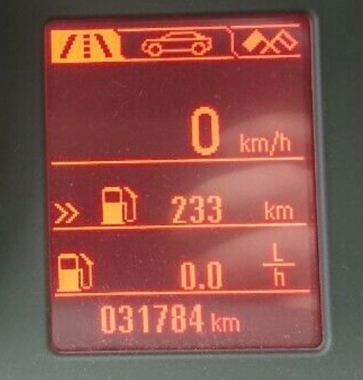

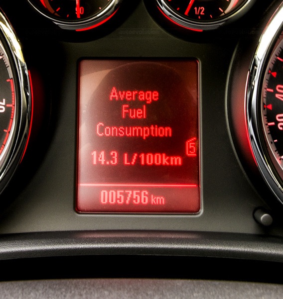

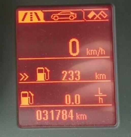

ahoj, po hodinách pátrání jsem našel informaci ze jakýmsi přeprogramováním lze z kluster displaye který ukazuje pouze jednu informaci (a mezi ostatními informacemi jako rychlost, dlouhodobá spotřeba, aktuální spotřeba, dojezd, atd. je třeba přepínat) nastavit display do kombinovaného modu, který ukazuje všechny tyto informace naráz viz. fotografie níže. Nevěděli byste o někom, kdo toto dokáže nastavit?
z tohoto:
na toto:

ahoj, diky za info a za odkaz - mas tam spooooustu zajimavych odkazu! Jenom ale pro upresneni - jestli to spravne chapu, tak tys uz od zacatku na aute mel to zobrazeni informaci v nekolikaradkovem modu, nebo ne? Pokud to totiz spravne chapu, jak jsem o tom posbiral informace, tak odemknout zobrazeni dalsich parametru je prakticky otazka pouze pripojeni diagnostiky a nastaveni. NICMENE, pokud chces upgrade ze stavu, kdy ti to nekolik informaci na displayi neukazuje, ukazuje pouze jednu, na stav nekolikaradkoveho zobrazeni, ktery byl udajne od roku 2015 standardem, vyzaduje to pomerne vetsi zasah do systemu. A to se obavam, ze u nas umi jen malokdo, pokud vubec nekdo.

Ano máš pravdu, já mám model 2015 / 3 měs. Kde už od výroby bylo zobrazení nekolikaradkoveho zobrazeni. Scházelo mi tam hlavně dopijení alternátoru (tuto funkci jsem měl na PC i na Astře G), jako bonus jsem bral přesný ukazatel chladící kapaliny a stopky.
Toto je oficiální info: Poslední modely Astry J a to od roku výroky 2015 až 2016, už disponují palubním počítačem ECO, která na jedné záložce obsahuje více informací pro řidiče najednou. Modely 2010 – 2014 mají více záložkové MENU palubního PC.
