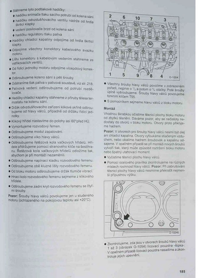

Zdravím, chtěl bych se zeptat potřebuju sundat hlavu na své Astře a už jsem hlavu odšrouboval a nejde pořád ven jediné co je na hlavě připojené je sání, myslíte že musím odšroubovat i sání ? Popřípadě že ano jsou šrouby i zespodu sání ?

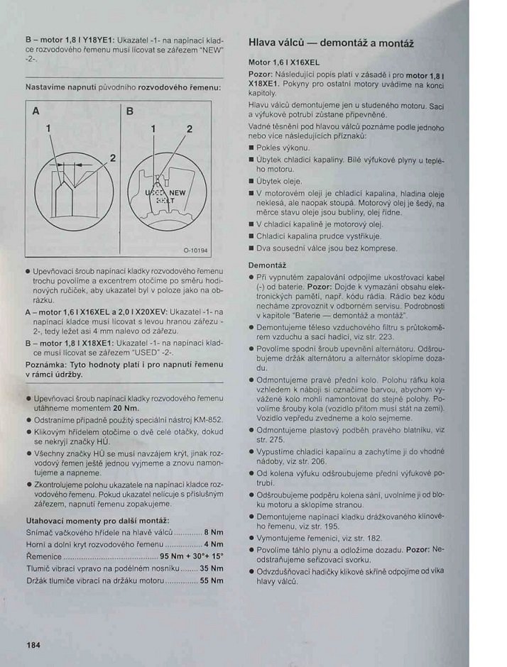

Re: Hlava Motoru 2.0 16v
Ahoj, podle knihy "Jak na to" sání i výfukové parohy můžou zůstat, pokud máš ostatní šrouby venku, mělo by to jít. Asi je to "přilepené".
