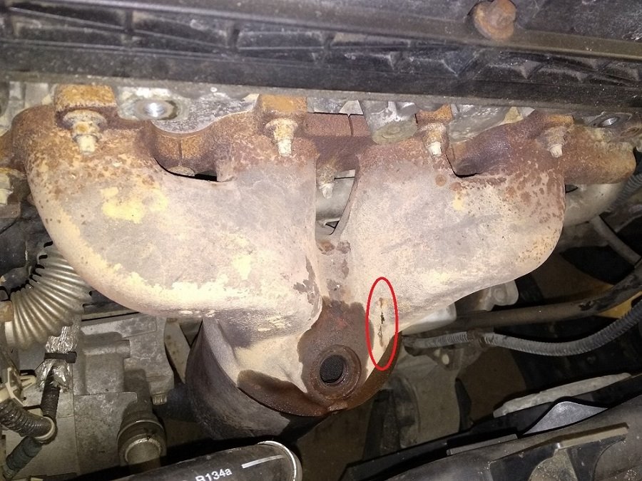

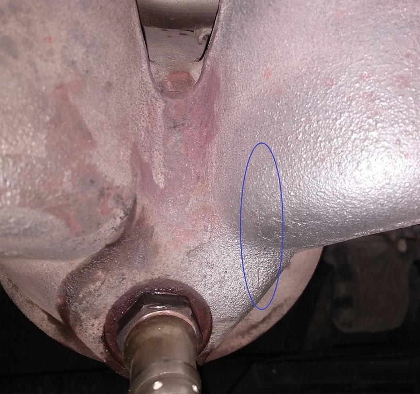

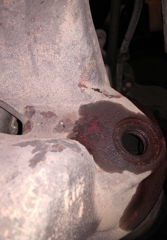

Nazdar chlapi,
že pri tomto motore sa dosť často vyskytujú prasknuté výfukové zvody, tak som sa preventívne na to pozrel.
Je potrebné aj takúto malú prasklinku riešiť?

Myslím, že prasklina na výfukovom zbernom potrubí (zvody) má vplyv minimálne na činnosť lambda sondy, čiže podľa mňa aj na činnosť motora a ovplyvňuje aj zloženie výfukových plynov - "patrilo" by sa to opraviť. Pri väčšej praskline je to cítiť aj na chode motora.

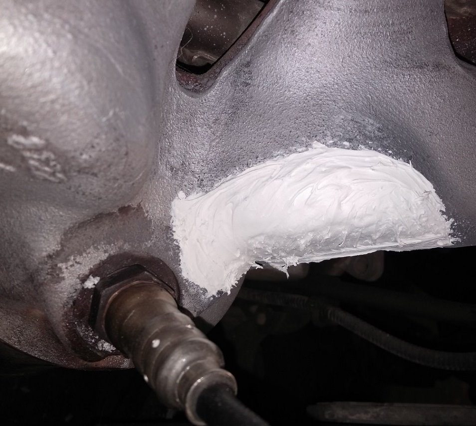

Tak som to zalepil kamnárskym tmelom, som zvedavý, koľko to vydrží.
Re: Z16XEP - prasknuté zvody
Držím palce, ale nedávam tomu dlhú životnosť - sú tam určité tlaky a vibrácie, no a teplota, aj keď kamnársky tmel čo-to vydrží.

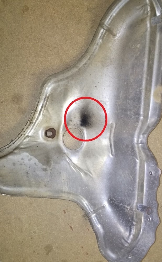

Ten tepelný štít toho zberného výfukového potrubia už viem dať dole za pár minút, takže po čase to skontrolujem.
Aj preto som použil ten tmel bielej farby, aby prípadné úniky výfukových plynov boli lepšie viditeľné.
