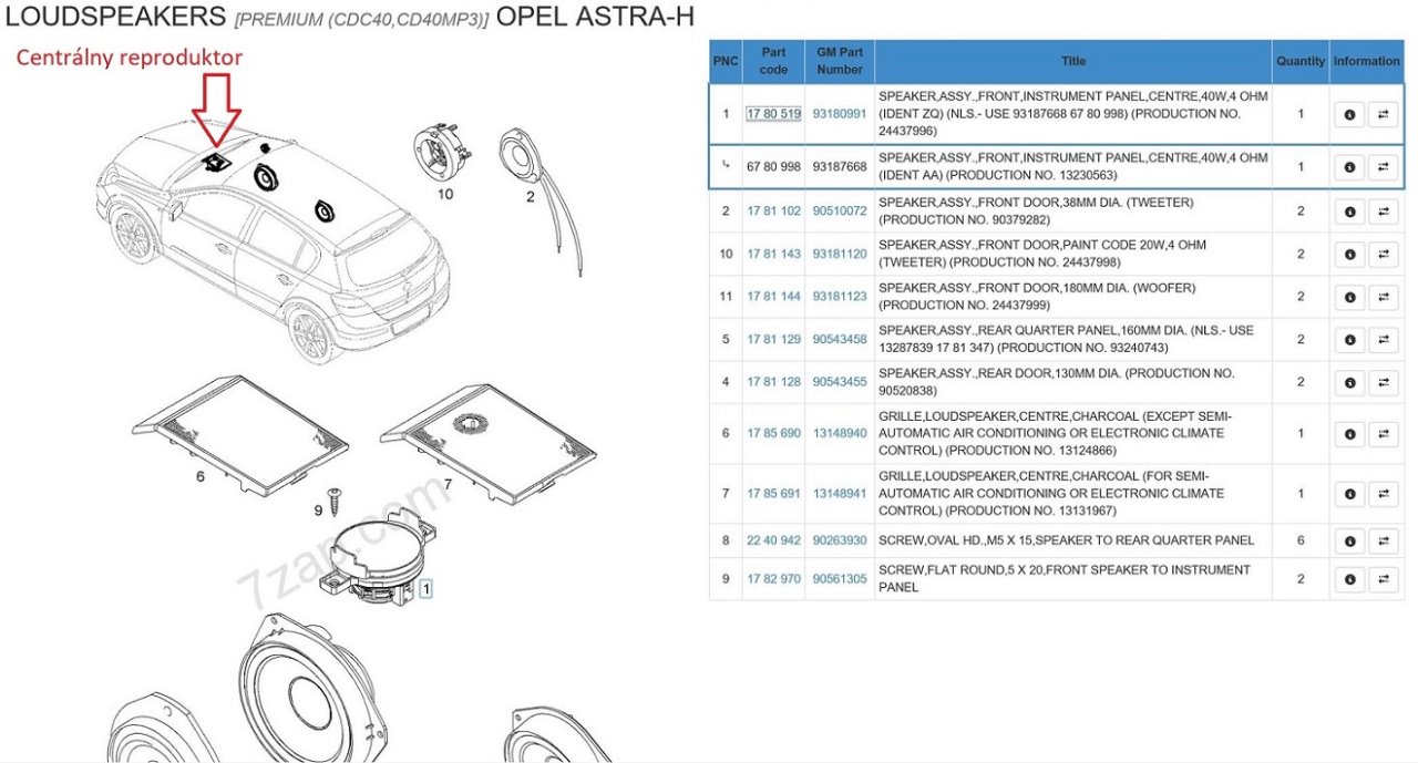

Nazdar chlapi,
má niekto vo výbave originál siedmy reproduktor?
Alebo skúšal to niekto domontovať?

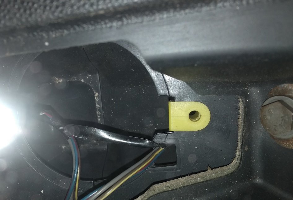

Pozháňam nejaké repro a budem testovať.

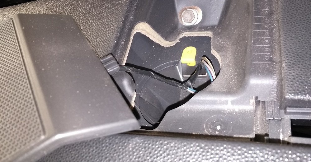

Ja tam žiadne repro nemám, ale skúsim doplniť.

HeFab píše: 27 led 2021, 15:38 Ja tam žiadne repro nemám, ale skúsim doplniť.
Zkontroluj zda tam nejsou již vytažené vodiče, žlutý s bílým proužkem + a bílý s hnědým proužkem -
Pokud nejsou vodiče vytaženy, tak u svokovnice na radiu jsou to Pin16+ a Pin14- (průřez 0,5mm)

Sú tam len tri vodiče k tomu snímaču slnečného žiarenia.
A rádio mám len CD30 :(
