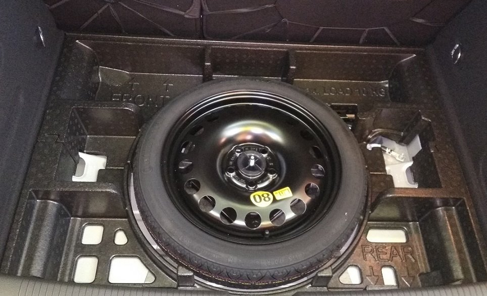

Ahoj. Tiež by ma zaujímalo, či sa tam vojde normálne 16" koleso, resp. dojazdovka.
Opel Astra K ST, 1.6 CDTI 81 kW

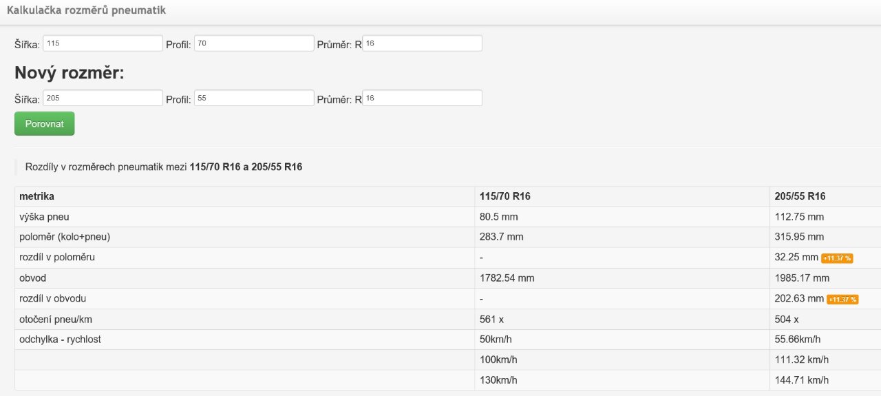

Ak vyhodíš tie polystyrény, tak sa tam vojde hocičo ;)

Mám ST (nie som prvý majiteľ), s lepiacou sadou, tak neviem ako by to malo vyzerať v originále s kolesom. Ak by mal niekto foto kufra ST ...

Potřeboval bych změřit nejužší místo pro rezervu u Opel Astra L a nejlépe u kombi.
Dá si totiž koupit 16 pojezdové kolo nebo 17ka. Jen nevím zda 17ka tam opravdu vleze.
