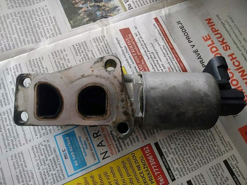

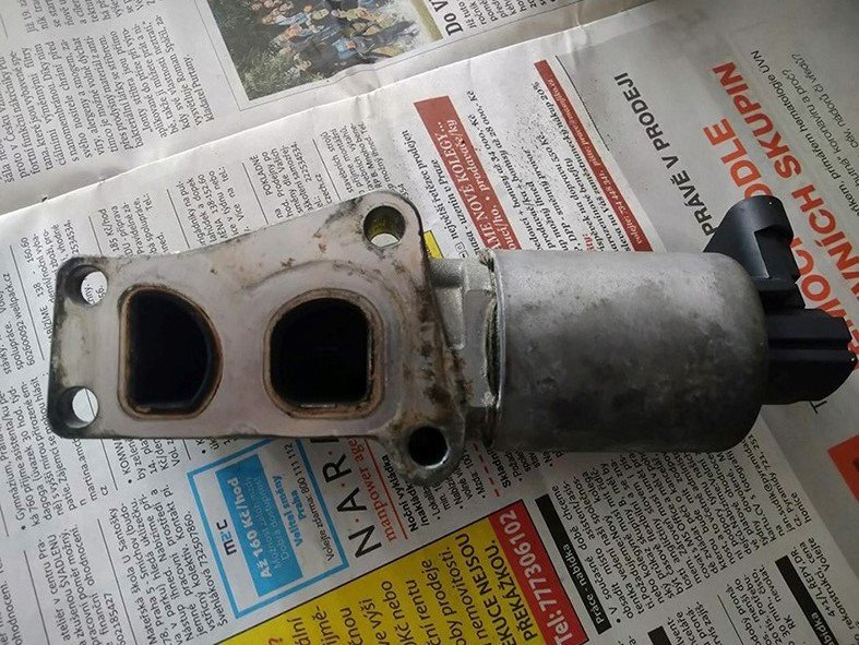

Ahoj. Tak jsem dnes vymontoval EGR ventil, předpokládal jsem, že bude plný sazí a zdá se úplně v pořádku, trochu černý, ale ne jak na těch fotkách a videích, že je to plné, že skoro není díra, tyčka se také pohybuje.
Už předtím jsem si všiml, že ručička otáček se mírně zhoupne, jako na tomto videu. (čas 7:02)
https://www.youtube.com/watch?v=u139R9z8NLE
Říkám si, jestli ucpané vzduchové kanály a je to možné, když EGR je tak čistý??

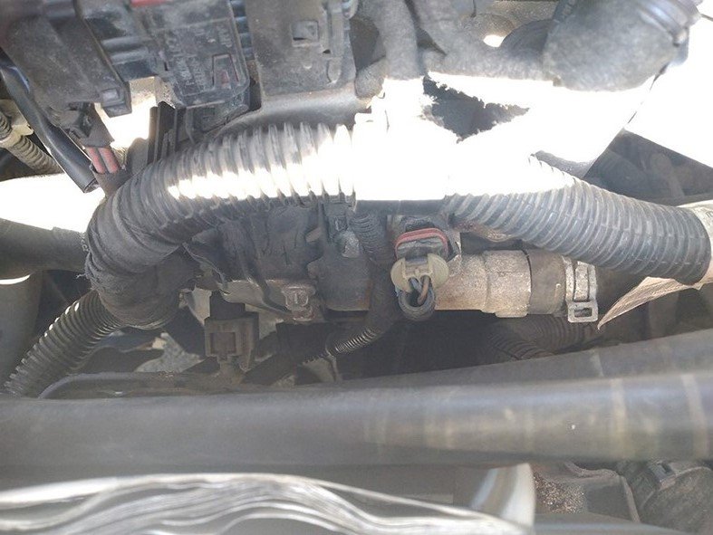

Všiml jsem si také, že mi popraskalo a vypadlo plastové zajištění kolem jednoho konektoru, blízko EGR. Oranžový konektor, pak se dělí dále. Pouze to zajistím páskou, je to tam teď volně. Nevíte jen, k čemu to vede? Jestli později nekoupím nový, zda to má cenu.

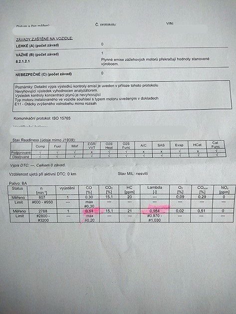

Vyčištění kanálků není na škodu, jen se domnívám že kdyby byly kanálky neprůchodné, tak by nešel motor do výkonu.
Na Tvém foto se zvýšenýma otačkama na 4 789ot. sice hodnoty CO klesly pod limitní hodnotu 20%, ale řídící lambda = 1
zůstala stále pod limitem pro bohatou směs 0.970 a ty máš 0.944. Limit pro chudou směs je 1.030
Jsem zvědav na co příjdou, když se Ti nezobrazil žádný kód (případný chybový kód by zjistili již také na STK - emise),
dalo by se pak od něčeho odvodit. Aby jsi se zbytečně nezdržoval pokus/omyl, když tlačí čas na opakovanou kontrolu.

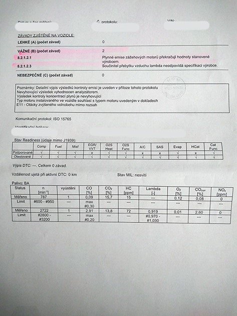

Na protokolu STK měření emisí mám 11 položek.
Podporované, kde je křížek, nejsou 4 - EGR/VVT, A/C, SAS, HCat.
Otestované všechny.
Výpis DTC: ---, Celkem 0 závad.
Na emisích mi říkal, že bez závad, neví čím by to mohlo být...
1. měření
2. měření (po výměně 1. lambda sondy)
Moc díky.

Podle protokolu máš všechny hodnoty " Readiness" pořádku (zafajfkované). Křížek znamená, že nejsou senzory podporované (zapojené).

Nyní jsem zjistil, že jsme se stále zabývali bohatou směsí jak jsi psal a tak jsem nad hodnotama víc nehloubal. Ale nyní koukám do knížky o vstřikovacím zařízení a lamda sondě, tak mě trklo, že jsou hodnoty lambda 0.970 pro chudou směs (více vzduchu), tak je pak také popsáno v Tvém protokolu, že máš na Lambdě směs s přebytkem vzduchu. Zkontroluj těsnost připojení od filtru až po hrdlo škrtící klapky a všechny připevňovací pásky, zda jsou dobře dotaženy. Někde to přisává falešný vzduch.

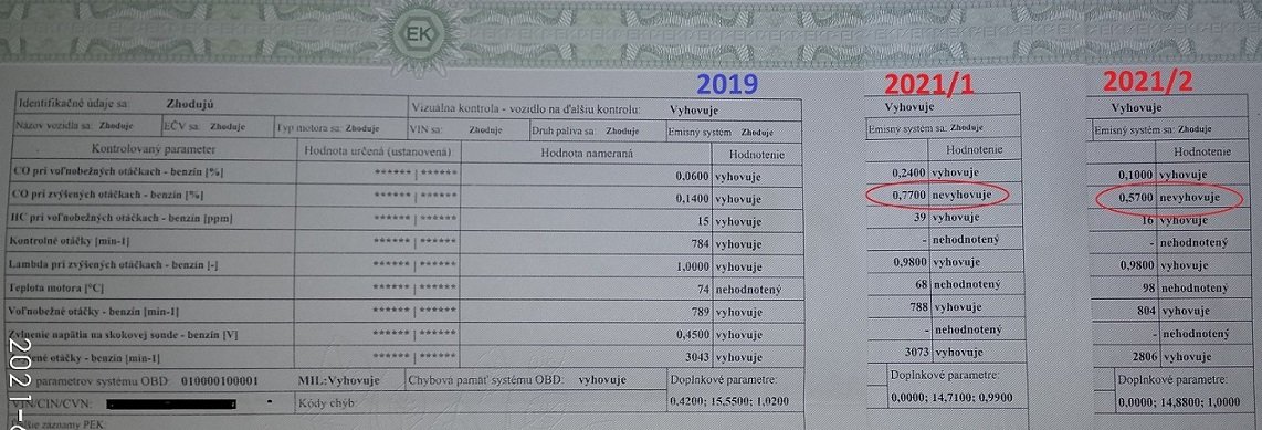

Motor Z16XEP. Ani na druhý pokus auto neprešlo cez EK :(
Vysoké hodnoty CO pri zvýšených otáčkach.
Pri voľnobežných otáčkach všetko OK.
Auto má komplet vyčistený twinport + EGR ventil + sanie a vymenený motorový olej pri 120020 km.
Sviečky majú cca 5000 km - Brisk. Niekoľko nádrží vyjazdených s VIF aditív v doporučovanom pomere 1:1000.
Pri 120055 km auto neprešlo cez EK.
Dal som nový katalyzátor - Walker. Natankoval do takmer prázdnej nádrže 30 litrov prémiového benzínu MaxxMotion 100plus, niečo s ním pojazdil.
Pri 120330 km auto neprešlo cez opakovanú EK. :cry:
Prikladám tri protokoly: prvý je z roku 2019, druhý z tohto roku a tretí z opakovanej EK.
Aký postup by ste mi doporučili?
