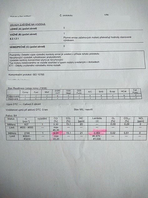

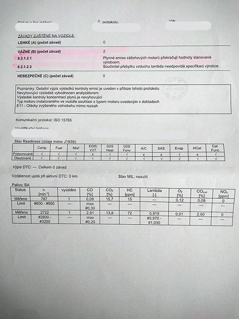

Byl jsem na technický a neprošel jsem emisemi. Opel Astra H, benzín 1,6 77 kW (Z16XEP), 2007, najeto 102.000 km. Před dvěma lety bez problémů. Počítal jsem, že také normálně projdu. Nerozsvítila se mi žádná chyba na palubce, neukazuje žádné chyby po sešlápnutí pedálů. OP-COM je na cestě. Ani na technický se jim nezobrazila žádná chyba. Naměřily hodně vysoké CO, lambda také mimo hodnoty, pod 0,970, prý bohatá směs. HC také myslím docela vysoké.

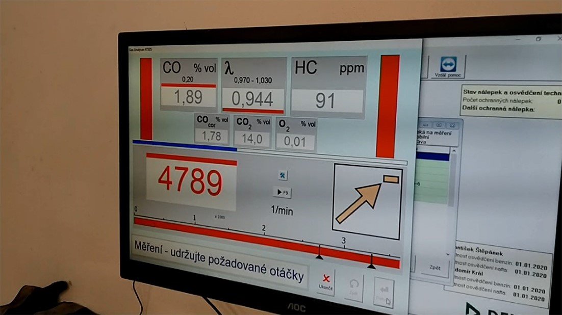

Proto jsem první lambdu vyměnil. Přišlo mi, že reakce na plyn se zlepšila, může to být jen subjektivní pocit, a párkrát jsem to pěkně vytočil a auto jede. Jel jsem na emise podruhé s tím, že to bude snad v pořádku. A nebylo. Stále hodně vysoké CO a lambda pod, stále bohatá směs. Teď jsem si už nahrál videa. Dal bych sem. Když točil na 5000 otáček, CO trochu kleslo, ovšem stále vysoké.

luiy87 píše: 07 zář 2020, 23:22 A dívám se, že ty máš hranici CO 0,2% a já jsem měl minulý rok 0,3%. Buď jiný ročník a nebo jiné euro, nebo to zase zpřísnili.
Pro motor Z16XEP Euro4 jsou předepsané limitní hranice pro volnoběh při 710 - 930 ot/min. max 0.30% CO
a limitní hranice pro zatížení při 2800 - 3200 ot/min. je max 0.20% CO a Lambda sonda má limit 0.970 - 1,030
Při STK Emise, se také provádí diagnostika kontrolky MIL a případně ujetá vzdálenost od aktivace DTC MIL.
