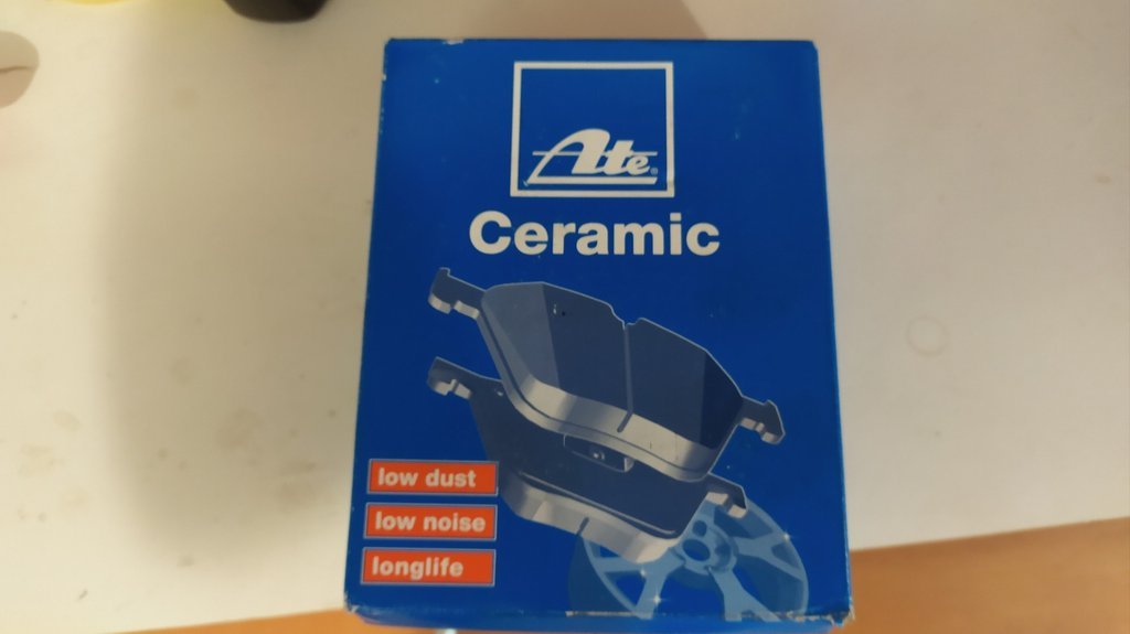

Vyměnil jsem si komplet brzdy.
Použity základní hladké kotouče dopředu ATE 24.0126.-0165.1 průměr 276 mm a dozadu ATE 24.0112-01888.1 průměr 268 mm.
Destičky jsem vzal ATE Ceramic přední ATE 13.0470-7262.2 a zadní ATE 24.0470-7264.2.
To označení Ceramic berte s rezervou, nemá to nic společného s profi keramickýma deskama, je tam jen nějaká příměs.
Brzdná směs je víc dožluta oproti běžným deskám. Výrobce doporučuje používat právě s hladkými kotouči ATE.
Moje zkušenost po 2000 km je, že to na mé Astře brzdí stejně jako normální desky, ale mnohem méně to zatím špiní.
Jejich cena je asi jen o 350,- vyšší, takže pohoda. Doporučuju.
