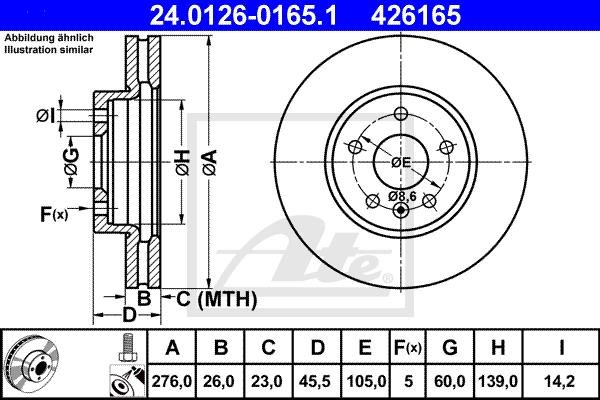

Jaký je prosím rozdíl mezi těmito kotouči od ATE? viz příloha...
Jaké desky ATE se ke kterému mají použít? Našel jsem jedny normální a jedny keramické...
Díky.
Díky.

horny obrazok mas zakladnu radu od ATE a spodny obrazok su ich "vylepsena" verzia PowerDiscov..kolega ich mal, okrem toho ze boli drahsie si nevsimol nic, brzdny ucinok rovnaky..akurat vizualne su sportovejsie kvoli tomu drazkovaniu na brzdnej ploche
kludne kup ten zakladny ATE model... chybu nespravis

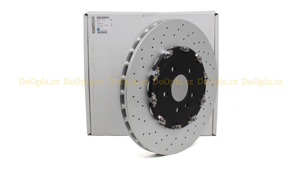

Ještě je možnost předělat komplet brzdy z Astry OPC
https://www.doopla.cz/dily/kotouc-predn ... -1266.html
Škoda rozteče, jinak bych o tom uvažoval na Kčko
TRW asi ok, dál Brembo, Textar, Zimmermann...
