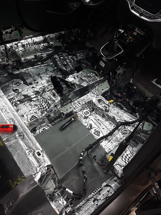

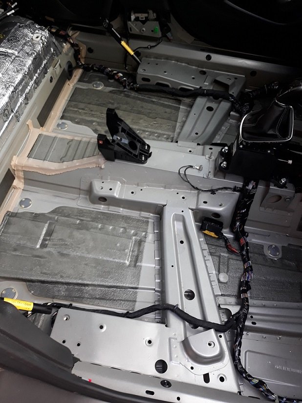

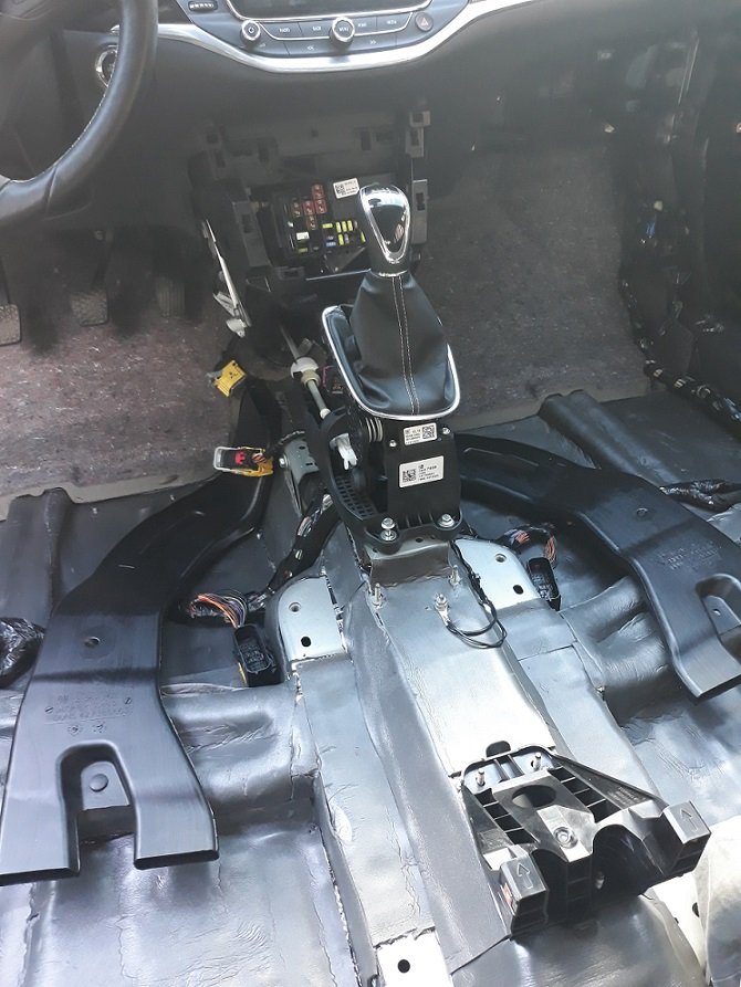

Tak opäť nejaká inšpirácia na vytlmenie podlahy.
Použitý materiál:
STP vibroplast GB 1,5mm pláty na plech
STP SPL04 4mm pláty tlmiacej hmoty
STP Biplast DIY 5/10mm pláty na vnútornú stranu plastov
Keďže som nevedel odhadnúť aká hrúbka materiálu sa vojde pod koberec radšej som volil menšie hrúbky mat.

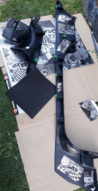

Treba si dávať hlavne pozor pri demontáži plastov. Odporúčam sa zásobiť aspoň 20 ks zelených úchytiek na plasty. Radi sa lámu. Niekedy sa odlomí aj držiak samotnej úchytky v plaste ale nieje nič čo by mamut nezachránil :D. Myslím, že by tam vošla hrúbka SPL aj 8 mm ale išlo o víkendovú prácu takže mat. som nemohol dokúpiť. Trvalo to 1,5 dňa takže nič časovo náročné.
Astra J ST 2013, cosmo 121KW

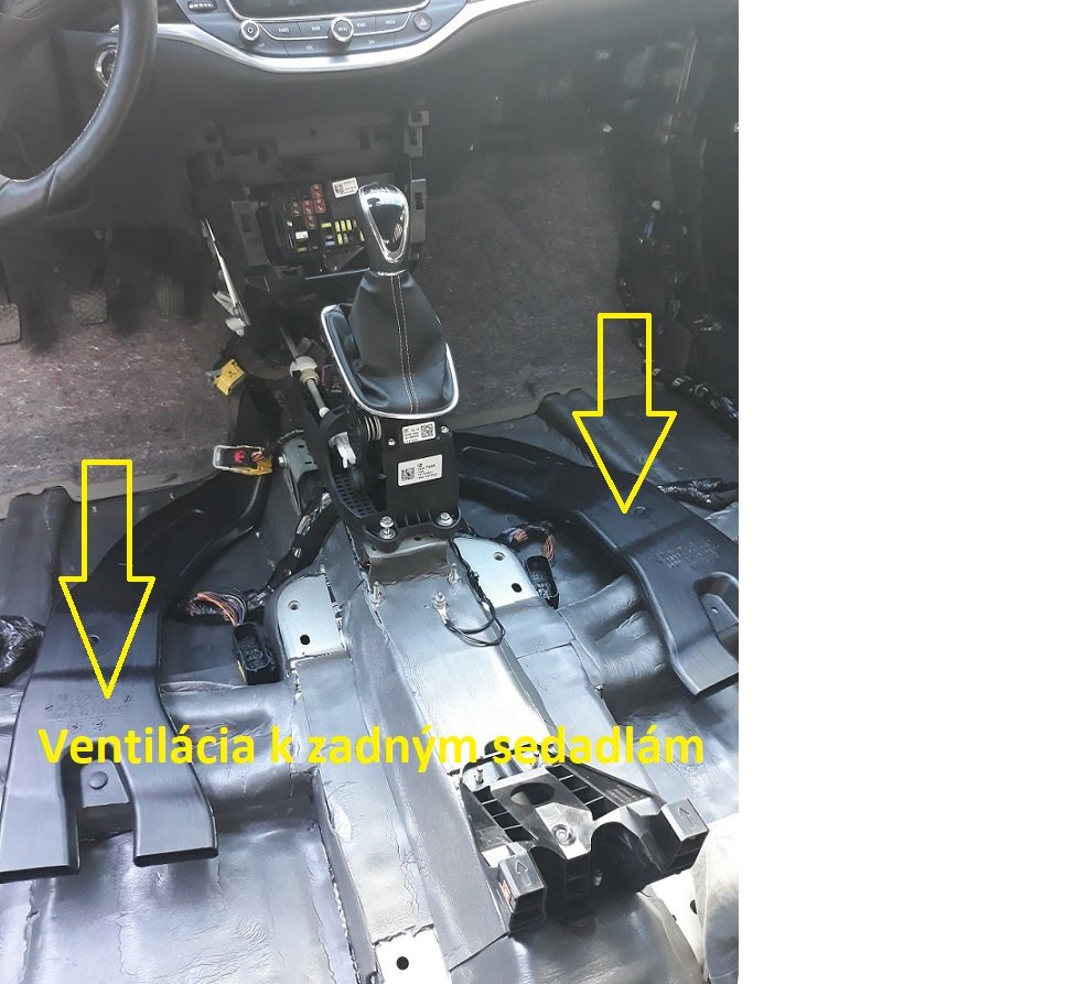

Vidím, že máš nejakú vyššiu výbavu a to v Astre K dozadu k druhej rade sedadiel už ani neexistuje iná ventilácia len pod predné sedačky? :?: :shock: :(
Myslel som si, že si tam niečo dorobím, ale asi tie možnosti sú obmedzené :(

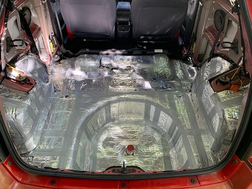

Samozrejme, nie je to Astra, ale princíp je zhodný ;)
A keď už je to takto rozobraté, tak by bola škoda nezatlmiť ten zbytok ;)
Mnohí tvrdia, že ak auto komplet zatlmili, tak iné auto by už ani nechceli :D
Je to samozrejme aj o cene a o pridanej hmotnosti :|

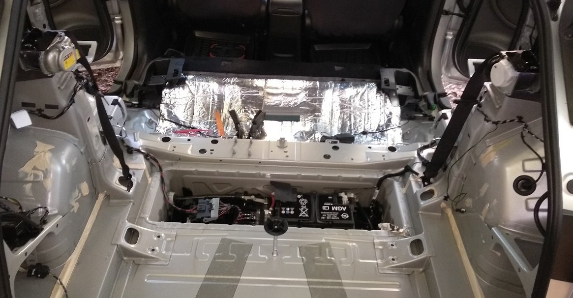

Hotovo ;)

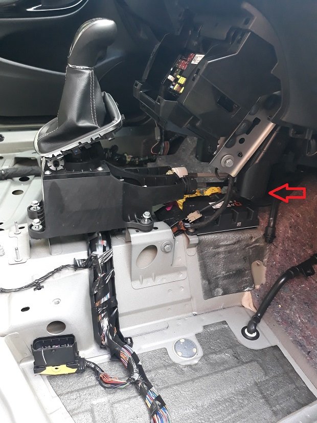

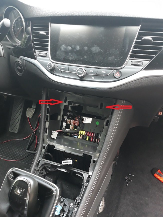

Cena za materiál cca 150e. Kufor a plech pod zadnou sedačkou som robil ako prvé hneď po kúpe. Hluk od tých orig. bridgestone bol hrozný. Plasty lícujú pekne, skôr ide o tie úchytky. Podľa mňa čím staršie auto, tým je to s plastami horšie. Ak sa demontáž začne pekne od zadnej lavice, sedačka -----jedna skrutka,prvý ide dole plast oblúka -----plast prahu-----bočný plast je vcelku až ku prednému oblúku, ani toho nie je veľa. Keď som kupoval auto nebola u nás k dispozícii odlučňovacia sada. Jej obsah je tu na fóre tiež opísaný a s tichými pneu verím, že výrazne pomôže čo nie je môj prípad.

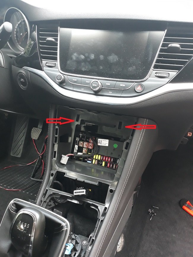

Demontáž predných sedadiel nie je problém, len odpojiť baterku a pozor na piropatrony. Demontáž stredného tunela je tu na fóre už popísaná a je tu aj odkaz na obr. návod. Treba si dať pozor aj na uchytenie panela s tlačidlami, aby ste to neodlomili ako ja.
Panel ovládania
Panel ovládania
Predná hrubá izolačná vrstva zo strany prepážky motora musela ostať kvôli prístrojovke ale podarilo sa mi pod nalepiť asi 50cm materiálu.

Výduchy pre zadné sedadlá neboli kedysi iba u verzie Selection. Ak sú tieto otvory iba zaslepené tak by stačilo dokúpiť oba plast. tunely a urobiť po 2 otvory v koberci pod sedadlami. Či by šlo dorobiť normálne výduchy v stredovej konzole. Podľa mňa je tam dosť málo miesta a akoby to vyzeralo.
Výduch pre zadné sedadlo

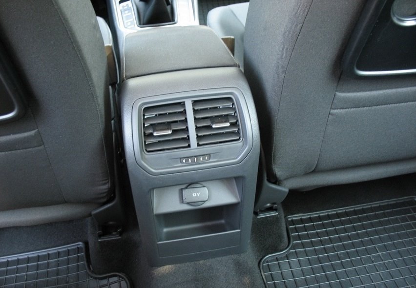

Tie výduchy pre zadné sedadlá v stredovom tuneli by sa zišli, v horúcom lete je celkom príjemné, ak si zadní pasažieri vedia na seba nastaviť fúkanie chladného vzduchu ;)
Ak vzadu nikto nesedí, púšťal som si takto chlad z klímy v Omege dozadu a v aute bolo príjemne chladno bez toho, aby mi to fúkalo do ksichtu ;)
Napríklad Golf to má :?

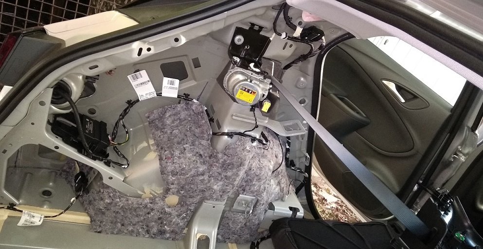

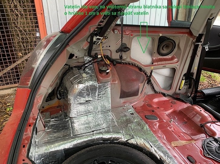

Príprava na zatlmenie kufra a zadných blatníkov.
Pôvodná tlmiaca hmota na zadných blatníkoch
