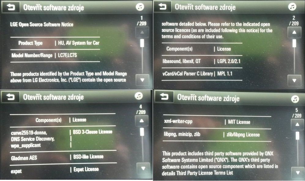

Nedokážu jednoznačně identifikovat číslo verze sw rádia, našel jsem jen toto, na stránce 2/209 LGPL 2.0/2.1:

Verze SW je vidět ve skrytém menu - https://www.opel-forum.cz/viewtopic.php ... 3&start=20

díky za připomenutí, paměť už neslouží
