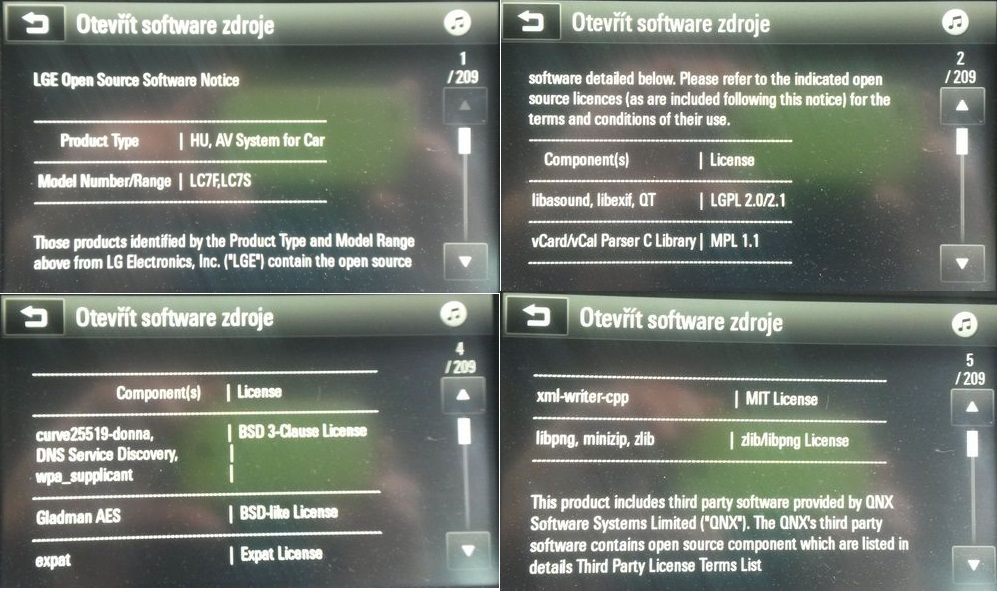

Zdravím, mám dotaz na ty, co prošli aktualizací sw rádia:
Jak lze ověřit, že aktualizaci v servisu udělali - lze někde najít číslo verze?
Mám Intellilink 4.0 a asi tak 1x za týden se vypne zvuk rádia. Rádio reaguje na přepínání předvoleb, manuální ladění, změnu zdroje atd., jen prostě "nezvučí". Ostatní systémové zvuky auta jdou (park. senzory samozřejmě řvou). Nezabere ani vypnutí zapalování, i když jsem asi neměl trpělivost čekat několik minut. Ale co zabere vždy a okamžitě - přepnutí audiozdroje na vlnový rozsah dlouhých vln LW. Pak to zase běhá.
V servisu si to napsali na příští týden, kdy mám garančku po 2 letech, ale tvářili se nevstřícně, že asi nový sw není a tak. Proto bych si to rád ohlídal.
Navíc mi končí 2 letá záruka. Ale asi půjdu do FlexCar na 5 let.
Nedokážu jednoznačně identifikovat číslo verze sw rádia, našel jsem jen toto, na stránce 2/209 LGPL 2.0/2.1:
Díky za info.

Verze SW je vidět ve skrytém menu - https://www.opel-forum.cz/viewtopic.php ... 3&start=20

Tak sw rádia nahrán - původní byl 07/2015, nyní 06 nebo 07/2017.
Ale servisu se to povedlo až na 3. pokus.
1. pokus byl (měl být) při svolávačce na sw motoru: neudělali nic, že neví, jestli nový sw existuje, že by se museli připopjit k systému Opel a že se za to platí ...?? Přitom auto v záruce!
2. pokus o 2 týdny později byl při 2letý garančce: Provedli jsme reset do továrního nastavení. Super, povídám technikovi, to jsem dělal 2x už dávno.
3. pokus o další 2 týdny později: Hurá, zvládli to.
Zajímavost: před změnou sw systém zobrazuje "HW Product Date: 16.02.2016", po aktualizaci 01.01.2014. Zřejmě němečtí soudruzi už zvládají měnit přes internet i železo.
