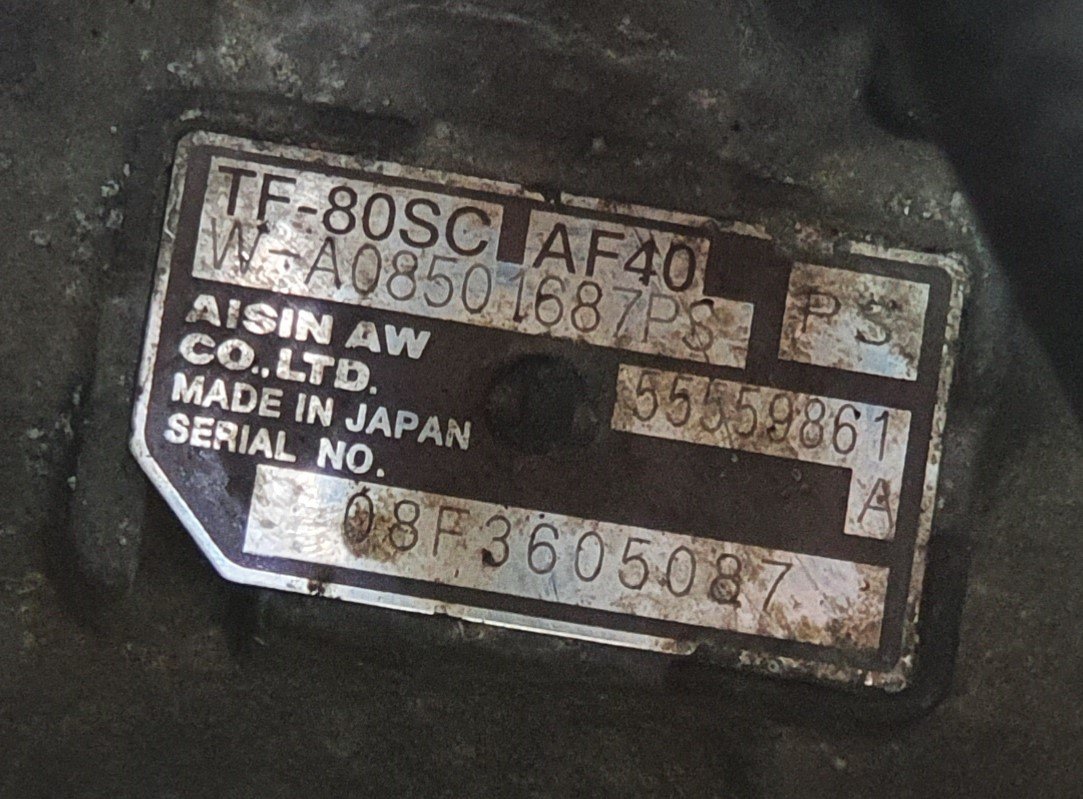

Zdravím a oživuji toto téma. Aktuálně jsem na tom velmi podobně, převodovka TF80SC AF40 PS, 1-2-3 dobré, 4-5-6 klouže, volal jsem Romanovi do Brna, má tam jednu pěknou ale je to PD. Co jsem našel datasheet, tak by do mého motoru Z19DTH 110KW měli pasovat obě, ale hlavně mám otázku na Georgina, jak jste "tlakově" naplnili doma v domácích podmínkách olej do převodovky? Roman v Brně to nedělá, posílá to k nějakému známému takže mi neřekl úplně přesně jak na to, proto prosím aby se vyjádřili členové.
Můj odhadovaný postup, zdviž, kola, podběhy, matice poloos, poloosy, teoreticky rám a sundám převodovku, do této chvíle by to asi bylo OK. Nandáme novou převodovku, zapojíme, nandáme rám, polosy, zajistíme a jdeme plnit. A to je otázka jak, protože když jsem si měnil sám olej, tak pod převodovkou jsou 2 šrouby v sobě. Jeden s trubičkou který hlídá hladinu a jeden zavírací. Vypustil jsem vždy cca 3,2-3,4L, dolil jsem cca 2,7L než to začlo "přepadem" téct ven, tak jsem zavřel, a pak při puštěném motoru přeřadil 2. z P na D, zpět, a znovu z P na D a zpět, pak pořád při puštěném motoru dolil na 3.4-3.5L, zavřel a jel, vždy v pořádku.
Teď když přijde "vylitá" převodovka kterou musí vylít aby to mohli poslat z Brna ke mě do Plzně, tak jak to naplnit komplet? Poradí někdo? Děkuji

Už je to pár let, ale já to prostě odvezl k Nedvědovi do Opla, když byli ještě v Plzenci a tam to nějak udělali. Detaily fakt netuším...
Re: Výměna automatické převodovky AF40 - jsou v nich rozdíly?
Aha, no s Nedvědem z Plzence jsem měl také dobrou zkušenost, hydroštely v Algonu objednali asi na 4x, pokaždé jiný rozměr, u Nedvěda dle VIN napoprvé
Nicméně ještě dotaz, tys měl SC a dávals tam SC nebo jsi měl SC a dávals tam SD? Já jen aby mi tam šla.
