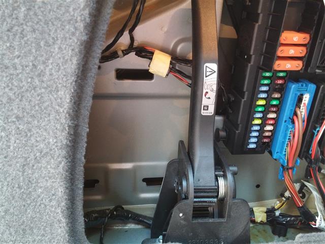

Zdravím,
mám nově Vectru C caravan a nejde mi Alarm. Jedno stisknutí na dálce zamkne a druhé nic neudělá, nezamkne se deadlock ani neaktivuje kontrolka na tlačítku alarmu. Vlevo vzadu kufru jsem nenašel sirénku. Je tam jen nějaký konektor se třemi kontakty, pravděpodobně na tu sirénku. Tady ale megabeda psal, že tam má být klakson na dva dráty, tak nevím. Má tam teda sirénka být i u caravanu? OP-COM hlásí
AS Power Supply (Alarm Siren) Not Okay
AS Comunication (Alarm Siren) Not Okay
Takže předpokládám, že tam sirénka být má, ale není.
[img]1.jpg[/img]
[img]2.jpg[/img]

Je to tak, že karavan má klaxon schovaný za zadním elektrocentrem, konektor pouze na 2 kablíky. To co jsi vyfotil je připojení na power sounder (houkačka pro GB) která má vlastní baterii, u nás se nepoužívá pouze v GB.
