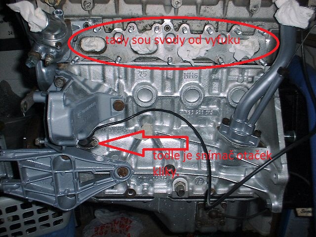

Fritol píše:snímač kliky motor X20XEV je blbě vidět ze spodu a je jakoby za svodama v bloku a jestě blběji se vymněnuje obzlašt jestli maš klimu..
jakoby vice ze predu nebo zezadu auta nebo ciste na boku

a maš motor X20XEV ? :) pokud ano tak je to strana motoru hned za chladičema a smimač kliky je přesně tady.. :
