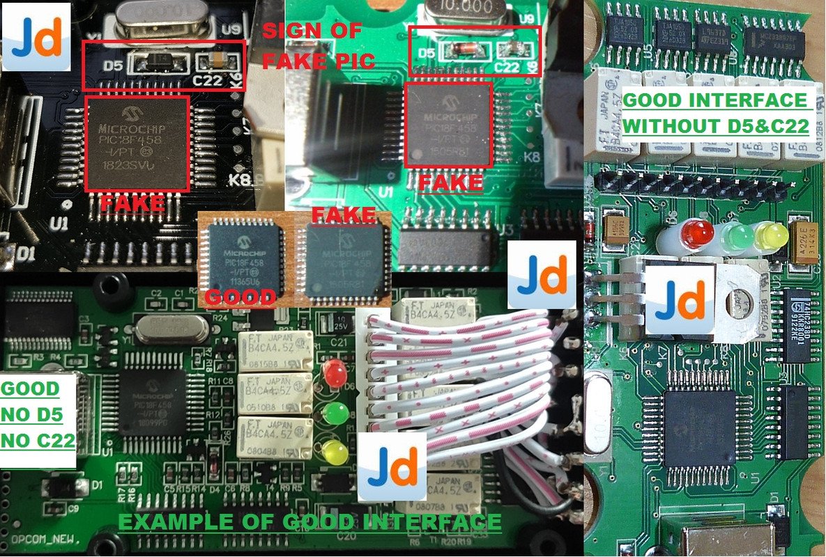

Číslům verzí kabelů bych se raději vyhnul, protože nikde se neprodává originální Opel diagnostika s kabelem ve verzi 1.99. Tuhle verzi si Číňan jednoduše vymyslel, aby to znamenalo "čím vyšší číslo, tím toho víc prodá". Pro vzpomenutou verzi softwaru z roku 2020 stačí kabel s firmwarem 1.67, protože si kabel na tuto verzi flashuje. Ale základ je, že kabel funguje s dodaným SW, protože existují a prodávají se tzv. falešné kabely, které nemají originální integrované obvody jako např. PIC18F458, ale jejich kopie, se kterýma se kabel s autem nespojí.

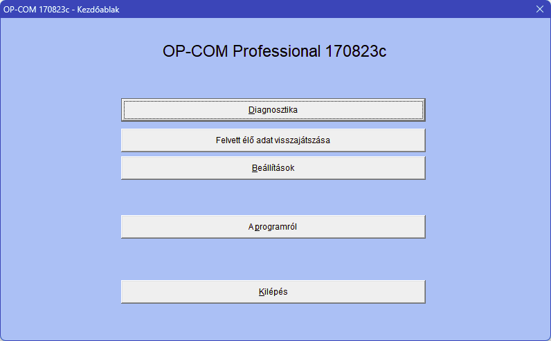

Ahoj Standa, boli tam novsie verzie, ja ked som to pozeral x rokov dozadu tak som stiahol z oficialnej stranky 170823c v madarcine (ani neviem preco 8-) ).

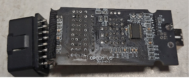

předpokládal jsem, že v mém převodníku je čínský klon procesoru, tak jsem ho rozebral a je tam originál Microchip PIC18F45K80. Verze je OPCOM V5 2013-6-2, obsahuje také 8 malých relátek. Chtěl bych se zeptat, jestli je to plnohodnotný převodník, který by měl fungovat třeba i s českou lokalizací OPCOM?

Verzí desek (V5, V6 apod.) jsou hromady a nemá cenu je ani dohledávat. SW může být klidně přeznačený díky reverznímu inženýrství, ale jak už jsem napsal, základ je, že daný kabel funguje s dodaným SW. U těch PIC čipů ani kolikrát nejde poznat, co je originál a co ne.
Pokud ty kabely umí HS CAN a SW CAN, tak to většinou dostačuje, ale některé jednotky jsou dostupné jen přes CH CAN a to už ty kabely většinou nezvládají, ale já měl v ruce jen dva. Jsou tam i ještě Piny 3-7-8-12, ale k těm jsem se snad ani nedostal, abych nějakou jednotku načetl.

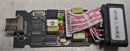

Jak jsem psal, já mám nejlevnější China Klon, ten "1.99" "V5" samozřejmě, že je osazený procesorem FAKE Microchip, má to "čínské logo", ono je to jasné, protože číňani nativně neznají písmeno M, tak to logo Microchip napodobili tak, že to vůbec M nepřipomíná :lol: Jsou to idioti, jak pořád musí podvádět. Na mé fotce je také vidět, že je to FAKE deska, protože obsahuje D5 a C22. Mě angličtina nedělá problémy, ale chtěl jsem protokol zaznamenaných dat z jízdy dát mechanikovi pro snažší lokalizaci závady Ecn023456 a říkal jsem si, že by názvy parametrů pro něj byly srozumitelnější česky. Ale u svého nejlevnějšího klonu mohu být vůbec rád, že nějak funguje. Proto jsem s ním měl problémy, co jsem popisoval. Ale naprogramoval jsem s ním další klíč pro odemykání a startování, tak alespoň, že to jakštakš funguje a víc od toho čekat nemohu. Díky Stando za tu fotku s FAKE OPcomy a procesory.
