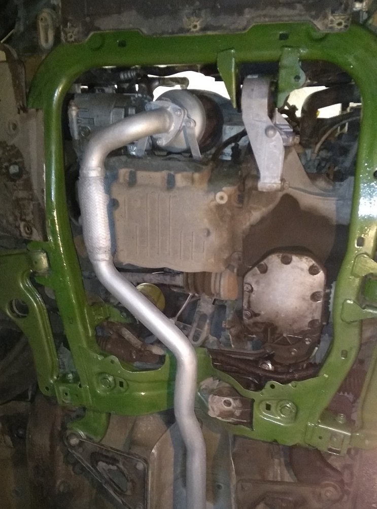

Kryt už mám doma
Kúpil som starší - originál z Astry G, oceľový.
Nápravnica na Astre H je zhodná s Astrou G, Zafirou A, B.
Je možné, že nejaká drobná úprava bude potrebná, ešte som nemal čas to odkontrolovať.
Ale určite viem, že na svojej nápravnici nemám nanitované tie upevňovacie matice, ešte toto budem musieť nejako vyriešiť.
Z16XEP má olejovú vaňu z hliníkovej zliatiny, takže pri náraze je tu väčšia pravdepodobnosť zničenia.
Pri nasadení krytu očakávam zlepšenie aerodynamiky, v zime rýchlejší ohrev motorového oleja, zníženie spotreby paliva,...
Uvidím

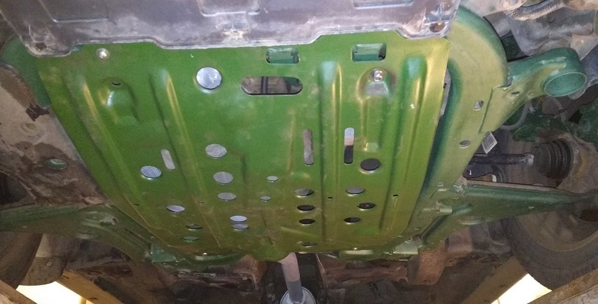

Re: Z16XEP - spodný kryt motora
Tak už je kryt motora na svojom mieste, sadlo to tam na prvý krát
Jeden úchyt na nápravnici chýbal, tak som ten štvrtý roh krytu motora upevnil skrutkou M6 do narezaného závitu priamo do nápravnice.
Namiesto nalisovaných matíc som použil skrutky M6 a kryt uchytil maticami.Jeden úchyt na nápravnici chýbal, tak som ten štvrtý roh krytu motora upevnil skrutkou M6 do narezaného závitu priamo do nápravnice.
Vypadá to pěkně, hlavně aby nebyly potíže s chlazením motoru...
Budem to sledovať, mám na očiach aktuálnu teplotu chladiacej zmesi a alarm som si nastavil na 105°C.
Normálne termostat reguluje teplotu od 96 do 104°C, ale na 90% času reguluje na 98°C s rozptylom 2°C.
