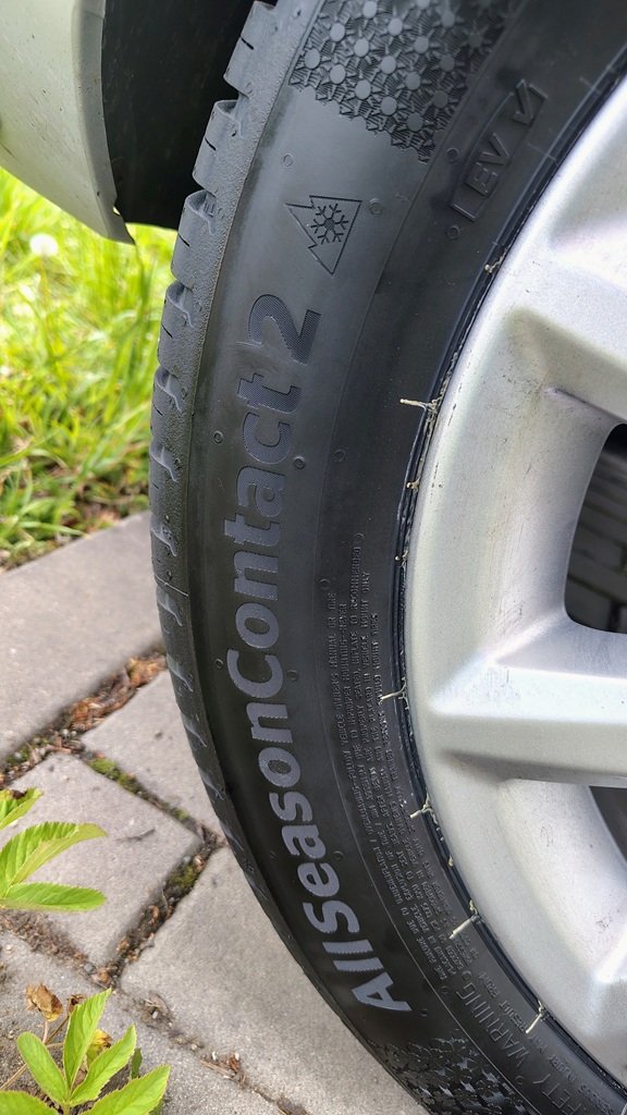

Dneska jsem konečně přezul na nové celoročky 205/55 R16 Continental AllSeasonContact 2 91H, takže mi odpadne každoroční přezouvání. Čekal jsem jen, až dojedu gumy, které byly k autu.
Continental AllSeasonContact jsem měl už dříve a za mě jsou lepší než Bridgestone Turanza All Season, který jsem měl ještě předtím. Continentaly trochu lépe drželi a měli lepší kilometrový výkon.
Teď jsem tam měl letní Barum Bravuris 5 a rozdíl proti Continentalům je obrovský.
Hlučnost
Věděl jsem, že Continentaly budou tišší, ale nečekal jsem až takový rozdíl.
S Barumkami bylo nad 120 km/h v autě dost hlučno. Po přezutí na Continentaly je auto výrazně tišší, až jsem měl pocit, že jedu v jiném autě. Všiml si toho i můj šestiletý syn.
Jízdní vlastnosti
Oproti Barumkám drží výrazně lépe. Auto je v zatáčkách jistější, pneumatiky jsou čitelné a předvídatelné. Připomnělo mi to moje předchozí zkušenosti s prémiovkami – člověk má prostě větší důvěru v to, co auto udělá.
V pneuservisu ještě zjistili vůli v čepech, ale o tom už vím. Brzy mě čeká výměna ramen, čepů a přetěsnění posilovače řízení.
Pneumatiky i s přezutím a vyvážením na ALU kola vyšly na 10 140 Kč.

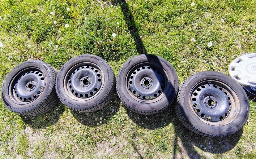

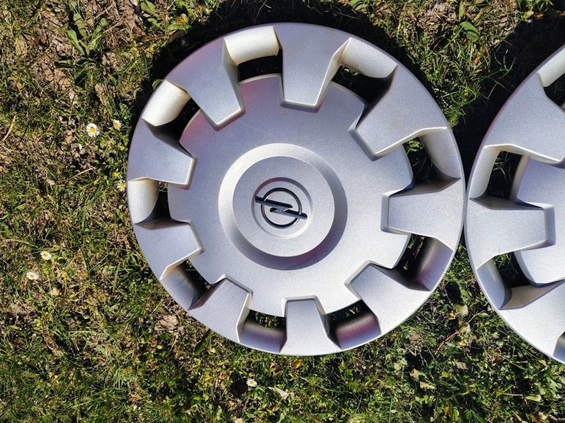

Mám na prodej
4× originální poklice Opel R16 – 500 Kč
Zimní kola Barum s disky (4 díra), 205/55 R16
Dezén: 5,5 / 6 / 7 / 7 mm
Cena za sadu: 1 500 Kč
