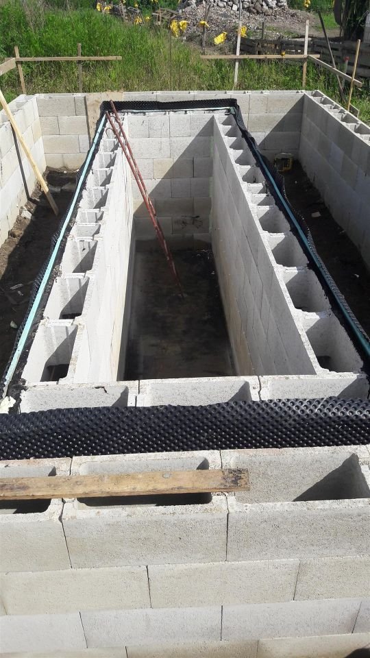

Ohledně té jámy, neřešil jsi spíš nájezdy jenom, což by asi postačilo? Ta jáma asi nebude nic jednoduchého.

Milosh: Montážní jáma je opravdu dobrá a to ve všech směrech, než nájezdy. Váha auta je plně na kolech a máš možnost tak odhalit mnoho závad na podvozku.

2. Ak by som zvolil jamu, poobzeral by som sa po susedných garážach, ktoré jamu majú a poinformoval by som sa, aby som mal informáciu o spodnej vode, bonite pôdy a iné prípadné špecifiká.

Jáma se bude muset velmi dobře zaizolovat. Jestli bude jámu tvořit stěna, tak hydroizolace musí být z vnější strany, protože z vnitřní by ji mohla vytlačit voda. Pod stěnou musí být hydroizolovaný základ a veškerá izolace musí být dobře spojena. Vše vychází tak, že se rozkope celá garáž do hloubky 2,5 metru a postaví se montážní jáma.

Zrovna včera jsme ze synem řešili problematiku té montážní jámy ze stavařem a je to dost problematické a po výpočtu kolik by to stálo, tak pravděpodobně půjdeme cestou zvedáku (co zde bylo navrženo).
Zvedák na min. 2,5 tuny a cena je okolo 15 - 20 000Kč, to je asi lepší varianta a kdykoliv se případně zvedák dá později prodat.
