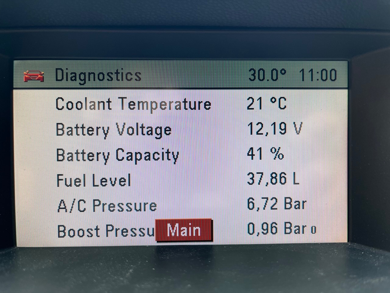

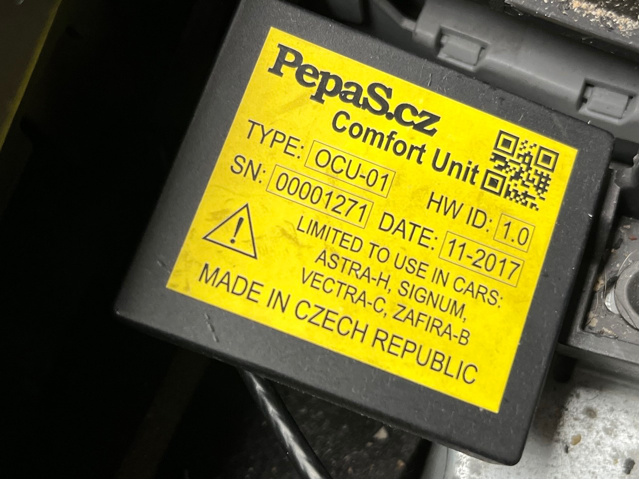

Modul Komfortní Jednotky (MKJ) od PepaS.cz
Příspěvek od UseThe4s »
Chvíli to vypadalo, že se po těchto jednotkách snad slehla zem. Poslední nové kusy před ukončením výroby se prodaly letos začátkem roku, tedy přesně ve chvíli, kdy jsem ho začal shánět... 😀. Rozhodil jsem inzeráty s poptávkou, ale nikde nic. Až cca před dvěma týdny se na Bazoši objevily hned dva najednou. Po levnějším kousku za 1.800 Kč jsem tedy hned skočil, nainstaloval a mám z něj velkou radost 😇🙏🏻. Asi netřeba zde popisovat, co všechno ten modul umí. Zmíním jen, že je to český produkt od šikovného pana Šlechty, který zásadním způsobem vylepšuje funkčnost každé Astry H a Zafiry B o spoustu užitečných funkcí. Koho by zajímaly detaily, mrkněte na stránky https://www.pepas.cz.
Třešnička na dortu je pak možnost aktivace tzv. "needle sweep" OPC modu a rozsvícení všech kontrolek budíků při každém startu... 🙂
