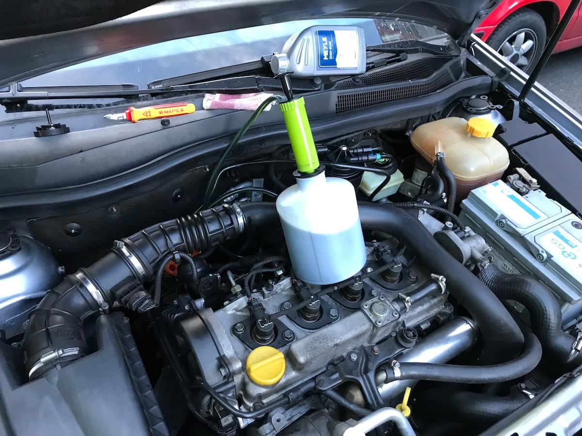

A máme tu další výplach, tentokrát hydraulického systému posilovače řízení. Tento nebyl na autě proveden nikdy a po 20 letech provozu to začalo být znát. Řízení bylo tužší již pár let, ale nyní se k tomu přidal i poměrně hlasitý doprovod čerpadla, tak jsem usoudil, že je nejvyšší čas. Pořídil jsem sadu na odsávání kapalin (která zafungovala na jedničku), výplachovou chemii a kondicionér od BG a pustil se do toho. I když jsem to dělal poprvé, práce je to poměrně jednoduchá. Nejprve je třeba odsát část stávající kapaliny, dolýt výplachovou chemií BG 108 a při nastartovaném stavu cca 1/2 hodiny intenzivně kroutit volantem ze strany na stranu až do dorazu. Ideální je nějaké odlehlé parkoviště, kde můžete na dvojku tvořit "osmičky". Celý systém je pak třeba důkladně propláchnout (průběžně odsávat přímo z řízení a dolévat do nádrže) cca 1 litrem nové hydraulické kapaliny. Na závěr je třeba systém jednoduchým způsobem odvzdušnit a případně aplikovat nějaký kondicionér, v mém případě BG 330.

Toto tema se mi zrovna hodi, v pujcenem (ale uz skoro mem) P206 posilovac jde ztuha jak kdyby tam nebyl, tak se inspiruju tvym postupem, dik
Udělal jsem to před dvěma lety podobně - odsát, dolít, pojezdit, odsát, dolít, pojezdit, odsát, dolít, pojezdit... Do systému jsem dostal asi třičtvrtě litru nové kapaliny (ano, něco málo staré tam při takové výměně zůstalo, ale to neva) a s poslední dávkou čerstvé kapaliny jsem do nádobky šupnul ještě aditivum od Bishop's...

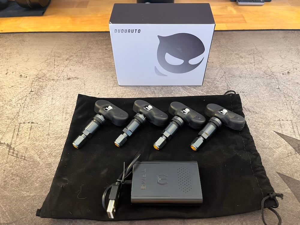

Začínáme u kol. Z technického průkazu jsem vybral nejkomfortnější rozměr kol, tj. 185/65 R15, z Německa jsem si nechal zaslat sadu nepoškozených hliníkových kol, z nabídky Bazoše vybral slušnou sadu dvouletých letních pneu MICHELIN Primacy 4 se 6mm vzorkem a z AliExpresu objednal sadu interních TPMS senzorů pro Android systém, který do Astrule rovněž plánuji.

TPMS: před instalací: po instalaci:
