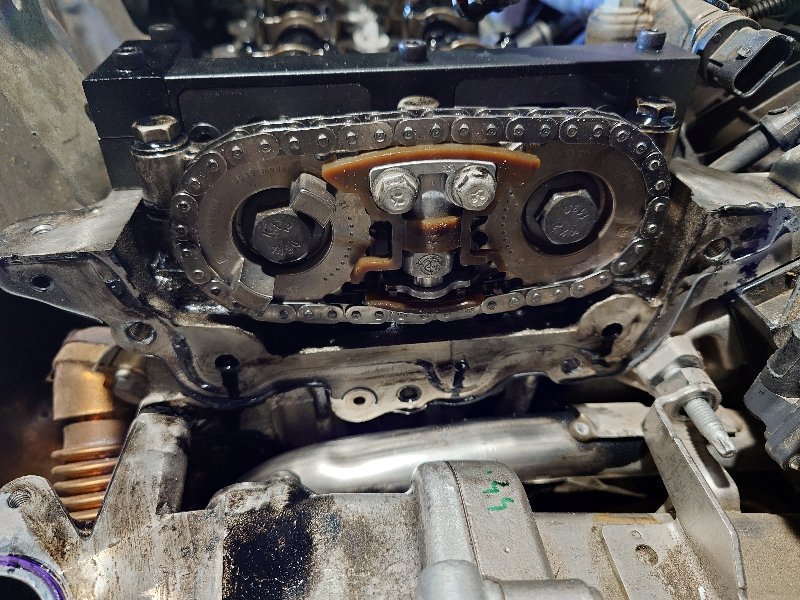

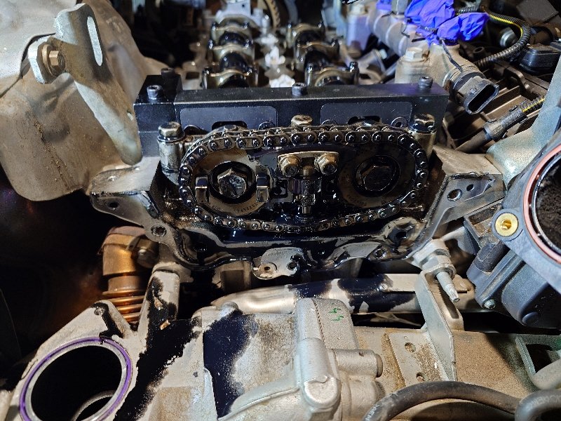

Je na to aretační přípravek. Nasadit, povolit a sundat kola, nasadit nový kola s řetízkem, utáhnout, sundat přípravek a hotovo.

Jo, ještě na vačkách jsou šipky, který je potřeba srovnat se šipkama na domečkách vaček.
