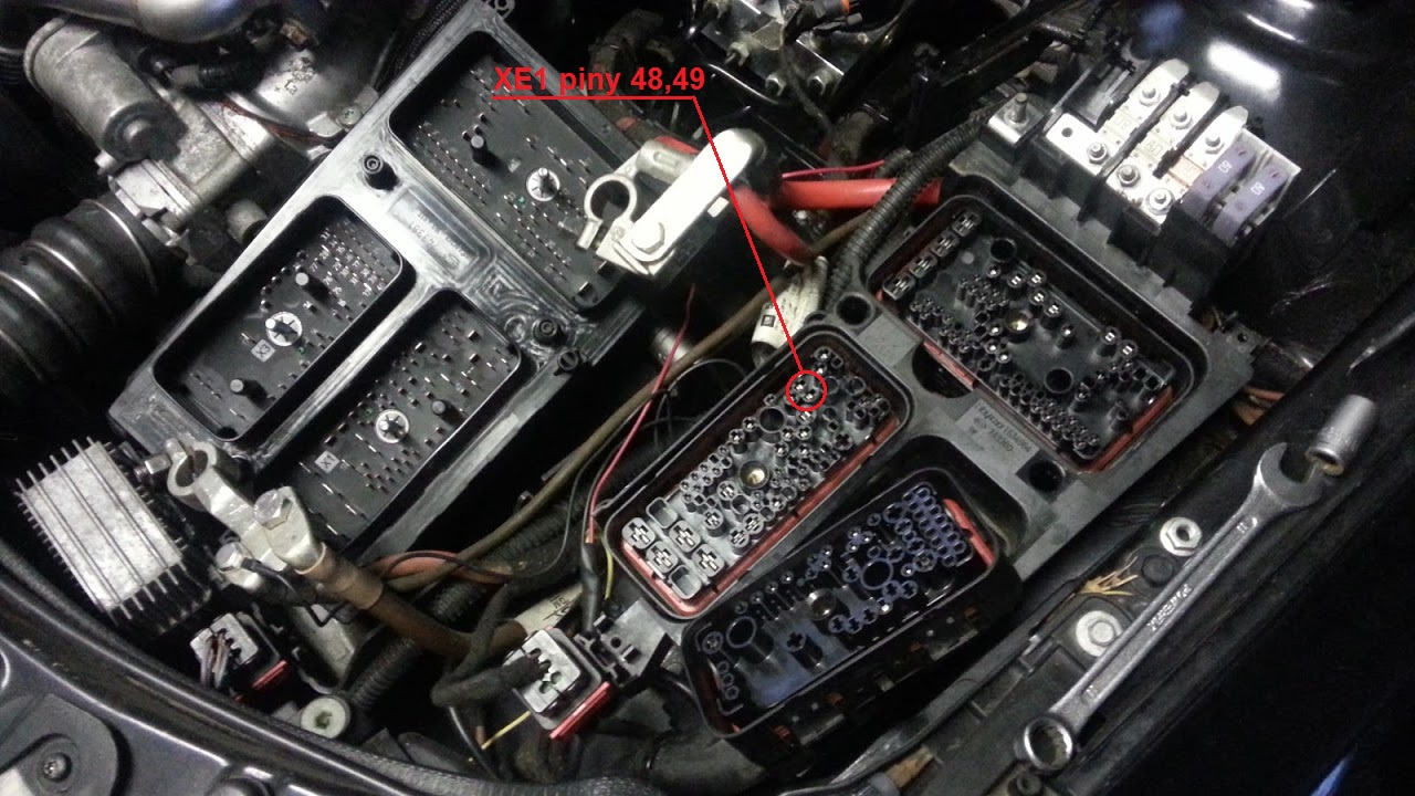

Jak píše Miloš: zkontrolovat kabeláž a patici světlometu, zkusit prohodit halogenky mezi sebou, jestli se problém nepřenese na druhou stranu. Pokud bys chtěl zkontrolovat i svorkovnici pod pojistkovou skříní, tak je to konektor XE1, svorka 24 a barva kabelu je žlutá. Může tam být oxidace, která dělá svod a tím i zvýšený odběr, elektronika vadný výstup odpojí. Je tam originál halogenka? Zkus dát jinou.

Kdybys chtěl tu pojistkovku rozdělávat, tak na této stránce ode mne máš obrázek , jak to vypadá pod pojistkovkou po sundání vršku. Vlevo sundaný vršek s pojistkami a relátky, vpravo svorkovnice XE. Jde to dobře, všechno do sebe zapadá.

Díky za tipy. Halogeny jsem měnil i patici jsem kontroloval. Zkusim ještě tu pojistkovou rozvodnici.
