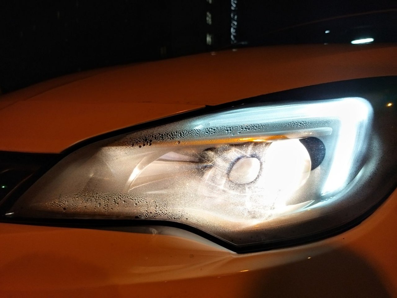

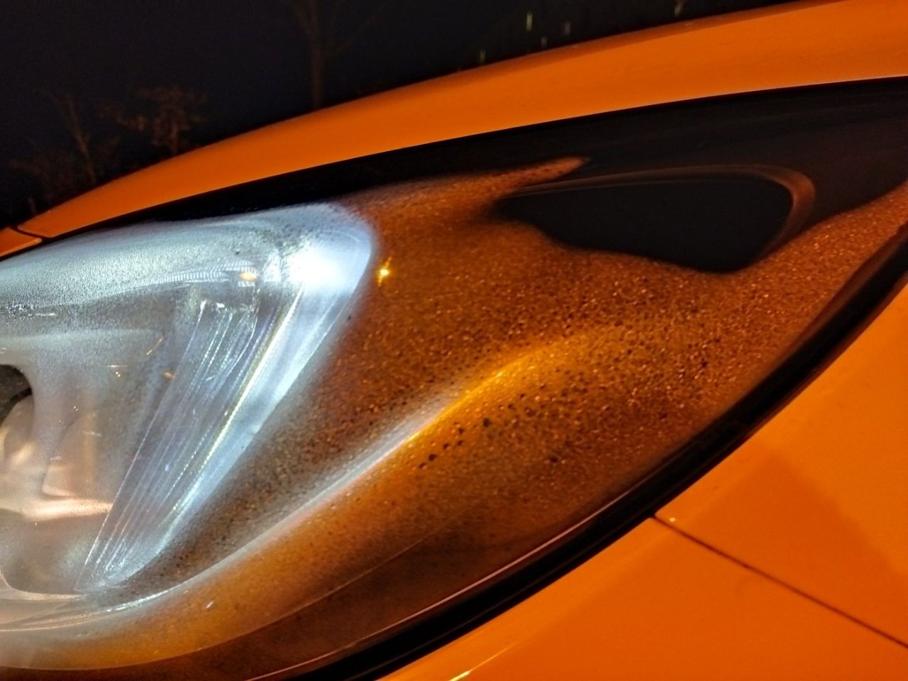

Řešil někdo přetěsnění nebo vyvrtání odtokové/větrací díry předního světlometu? Auto už je po záruce a i přes každodenní provoz s puštěnými světly je levý halogenový světlomet pořád zamlžený.

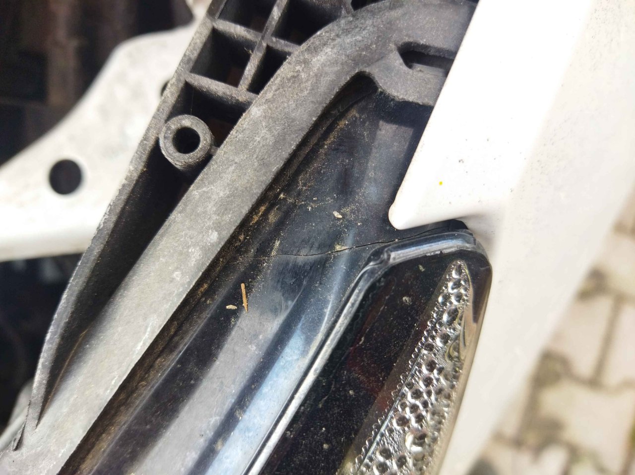

Tak už jsem našel, kde je problém. Vnější část světla je v horním rohu u uchycení prasklá (viz foto). Víte někdo, jak to nejlépe utěsnit? Napadl mě koupelnový silikon, ale škvíra je dost úzká, tak se jej asi dovnitř moc nacpat nepodaří a z hladkého plexi se nejspíš brzy sloupne.

Doporučuji tohle
https://www.alza.cz/hobby/k2-flowable-silicone-21g-silikonove-tesneni-autoskel-a-reflektoru-d6497886.htm
Utěsní mikroprasklinky.

8449982529 píše: 04 bře 2024, 18:01 Vnější část světla je v horním rohu u uchycení prasklá (viz foto). Víte někdo, jak to nejlépe utěsnit?
Kúp si v modelárskom obchode nejaké riedké kyanoakrylátové lepidlo (sekunďák) https://www.pelikandaniel.com/?sec=product&id=152573 a aktivátor https://www.pelikandaniel.com/?sec=product&id=152567. Lepidlo perfektne zatečie do praskliny, prestriekni to aktivátorom a potom ešte raz "prelej" tým lepidlom, postriekaj znova aktivátorom - a je to. Prípadne to potom môžeš pokiaľ chceš aj prelakovať, no nie je to potrebné.
Odoláva to vode, mrazu, slnku a aj prípadnému teplu zo svetlometu - overené.

Díky za tipy, nakonec jsem to "svařil" horkým vzduchem a potom ještě zapatlal silikonem.
