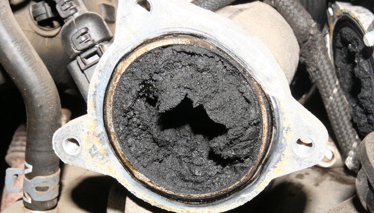

Úplně "nejlepší" a velice častá je pak situace, kdy zanesený EGR ventil zůstane díky závadě permanentně otevřený a všechny ty hromady sazí mísící se s olejovou mlhou z odvětrání motorové skříně lítají přímo do sání. Samozřejmě to člověk neznalý na autě nezjistí hned a karbon se hromadí a hromadí...

UseThe4s píše: 10 srp 2023, 10:50 To je skvělej příběh a hodně zajímavý informace, díky! Jak jsem postupně zjistil, hodně lidí vůbec netuší, jak EGR ventil vlastně funguje a především, že recirkulaci výfukových plynů zajišťuje pouze v nízkých otáčkách. Ve chvíli kdy je více přidán plyn, EGR ventil recirkulaci přeruší. I tak to ovšem v motoru dokáže časem napáchat pěknou paseku... :(
Áno, v motore Z16XEP sa EGR pri vyšších otáčkach úplne uzavrie, aj klapky twinportu sa úplne otvoria a vtedy sa z tohto motora stáva ten pôvodný "Motor roka 2003" :mrgreen: Ale to je asi až pri nejakých cca 3500 otáčkach a to človek až tak často nevyužíva.
EGR v motore Z16XEP je elektronický a mení polohu uzatváracej klapky plynule a nie skokom, ako staršie EGR ovládané podtlakom.
A pokiaľ motor spotrebováva olej, tak to sanie sa zanesie karbónom tak isto ako v dieslovom motore, hoci je to benziňák.
A teraz mi napadlo: čistil si od karbónu aj drieky sacích ventilov?

Historicky jsem na Astruli EGR ventil a přívod do sání od karbonu čistil dvakrát. Na čištění vlastního sání a ventilů jsem aktuálně neměl čas ani energii a přenechal jsem to výbornému panu Jelínkovi z MJK servisu v Praze, který jako jeden z mála tuto službu ještě nabízí a provádí. Říkal že na straně motoru je to vyčištěno celé včetně sacích ventilů.

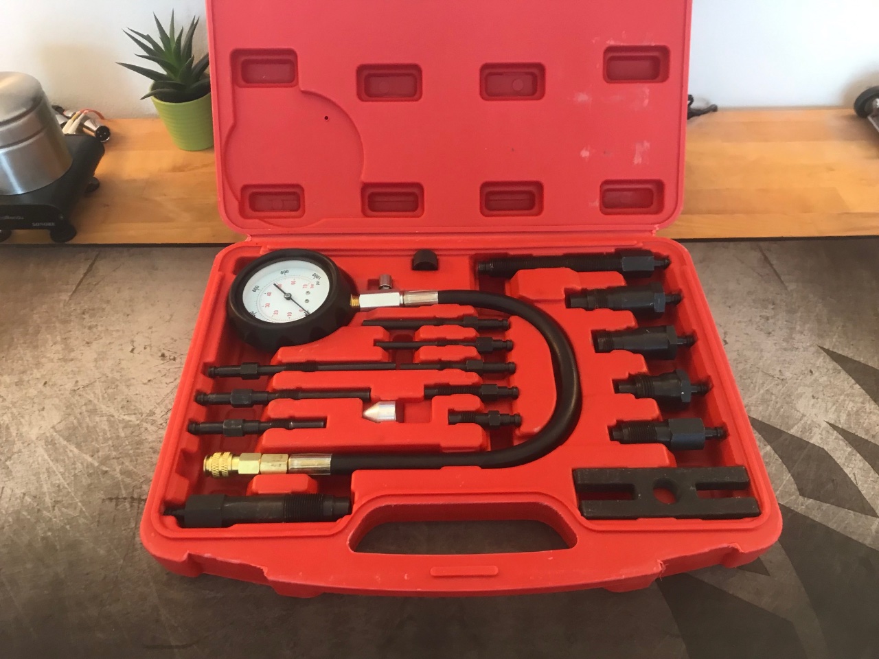

Měření komprese
Příspěvek od UseThe4s »
Tak jsem po čase zase přemýšlel, co zajímavého bych se na autě mohl naučit... 🤔 A protože naše Astrule letos slaví 20 let a aktuální nájezd činí 363.000 km, dost mě zajímalo jak jsou na tom pístní kroužky a stěny válců. Sednul jsem tedy k počítači, na Aliexpresu za 1.200 Kč objednal sadu pro testování komprese a pustil se do toho. Trochu mne zarazila informace v servisní dokumentaci, že pro provedení tohoto testu je potřeba orig. Opel diagnostiky Tech2, která při testu odpojí vysokotlaké naftové čerpadlo, aby během testu nedošlo k nastartování motoru. Protože ale při testu je třeba demontovat žhavící svíčky, přemýšlel jsem, že dieselový motor bez komprese stejně nemůže nastartovat a vrhnul se na to. Zkusil jsem i vytáhnout relé čerpadla ze skříně, pak ale auto vyhodilo chybu a nešlo startovat / točit startérem, tak jsem ho zase vrátil zpět. Motor bez komprese i bez Tech2 ale nenastartoval, jak jsem předpokládal a test proběhl bez problémů. Postupně jsem tedy změřil všechny válce a výsledek mě poměrně překvapil:
Válec 1: 25,5 barů
Válec 2: 25,0 barů
Válec 3: 25,0 barů
Válec 4: 26,0 barů
Výrobce u tohoto motoru specifikuje max. povolenou odchylku mezi jednotlivými válci 1,5 baru. Vypadá to tedy, že testem jsme prošli 😇.
Ex Škoda 130l, 1986
UseThe4s
Příspěvky: 199
Měření komprese - dodatek
Oprava: Max. povolená odchylka kompresního tlaku mezi jednotlivými válci tohoto motoru (Z17DTL) je 25 %, což odpovídá hodnotě cca 5 barů. Hodnota běžného kompresního tlaku je zde 26.0 - 30.0 barů. Pokud kompresní tlak v jakémkoliv válci klesne pod cca 18 barů, jedná se o závadu na motoru.
