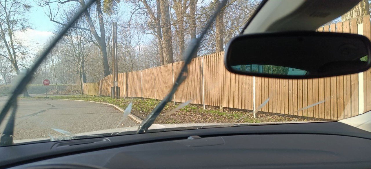

Nemenil jste nekdo ostrikovace predniho okna u Insignie B? Kdyz jsem je poprve pustil, tak jsem se zhrozil jak strasne strikaji. Prislo mi to jak ostrikovace z dob Skody 105:-) Tak bych je rad vymenil za nejaky co rozprasuji. Nemate nekdo na nejake tip?

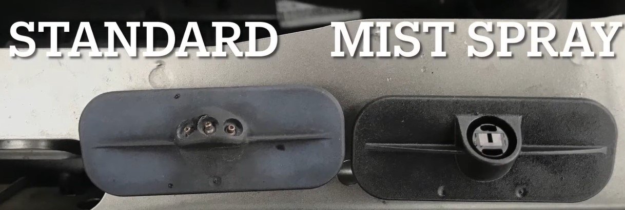

No, přinutil jsem se něco pohledat. Naposledy jsem to řešil víc jak před rokem. Teoreticky existuje něco takového.
Na "jutubu" napiš mist spray insignia b.

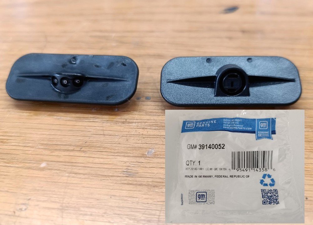

Na ebay.  GM 39140052 ostřikovač čelního skla.
Píšou pro Astru K, ale vypadá že by mohl být i na Ins B.
Těžko říct, je to jen tip ke zjišťování.
Re: Výměna ostřikovačů

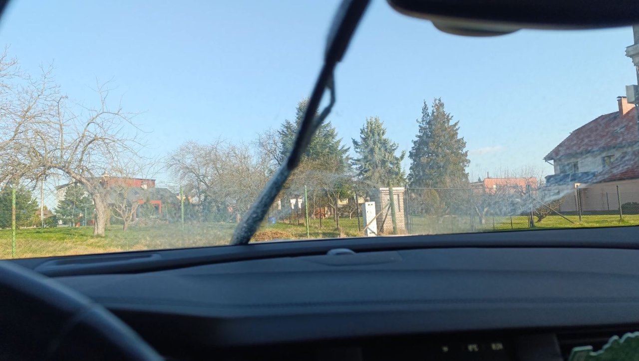

Ahoj. Potvrzuji, že ostřikovače GM 39140052 pasují a jsou skvěle funkční na Insignii B 2018.
Objednáno z Ebay z Ameriky.
