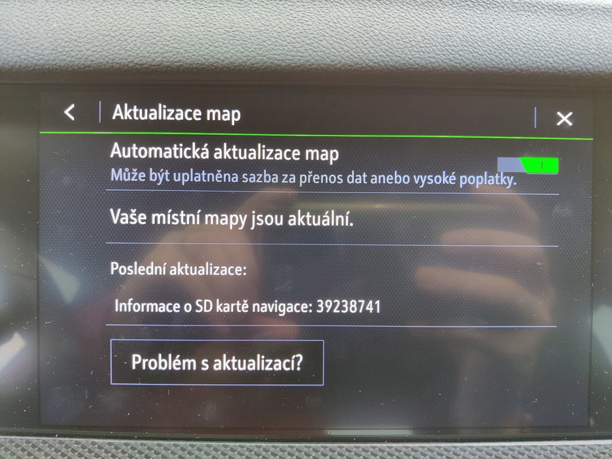

Ahuojte, tak jsem aktualizaci vyzoušel přímo před barákem přesně dle návodu viz. výše a navvigace mi odpověděla viz. obrázek na odkazu.
Mám to chápat, že pro danou oblast byla poslední aktualizace v 2.3.2021 a tu již mám nainstalovanou?
Děkuji za odpověď.
obrázek: https://1iq.cz/img/j3zDM/RgM84.jpg

Ano, obrázok, ktorý si ukázal znamená, že posladná aktualizácia mapy prebehla 2.3.2022 a bola aktualizovaná časť mapy pre Česko. Tzn. že napríklad španielsko tam môžeš mať z dátumu, keď si to auto kúpil a mapa ktorá bola originálne na SD karte.
Tak ako som písal, keď vyrazíš daným smerom, auto bude hlásiť nové mapy v okolitých oblastiach a treba vykonať aktualizáciu v tej časti europy.
Česko, Slovensko, Rakúsko, Maďarsko, Poľsko mi vždy ukazovalo aktualizáciu ako celý štát. V Nemecku aktualizácie boli pre jednotlivé spolkové krajiny.
Ak sa pohybuješ často vo viacerých susediacich krajinách, tak sa stiahnu aktualizácie pre 2÷3 krajiny naraz - bežne som mával ČR/SR/AT.
Veľa šťastných kilometrov v roku 2023.

Podľa obrázku to vyzerá, že si ešte nebol v oblasti, pre ktorú by bola k dispozícii novšia mapa než máš na karte.
Má to myslím aj logiku pokiaľ máš auto 2022.
Updaty nechodia pravidelne - napríklad Garmin to má 4x ročne v podstate v rovnakých intervaloch - u Opla som mal napríklad v auguste 21 možno 3 updaty a potom zase dlhšie nič.
WiFi je potrebné mať pripojené dlhšie, overenie nových máp trvá do 15 minút.
Ja som mal automatický update vypnutý a raz za mesiac som pozrel do tohto menu, či sa tam update neobjaví. Potom som ho spustil ručne.
Mám pocit, že to čo sa updatovalo je vidieť až po inštalovaní mapy - ukáže sa dátum inštalácie a oblasti, ktoré sa updatovali. Napríklad Česká rep., Polsko, Rakousko. Alebo inokedy len Česko alebo Slovensko.
CR, SR, PL, HU, AT sa aktualizovali vždy ako celok, DE po bundes krajinách
