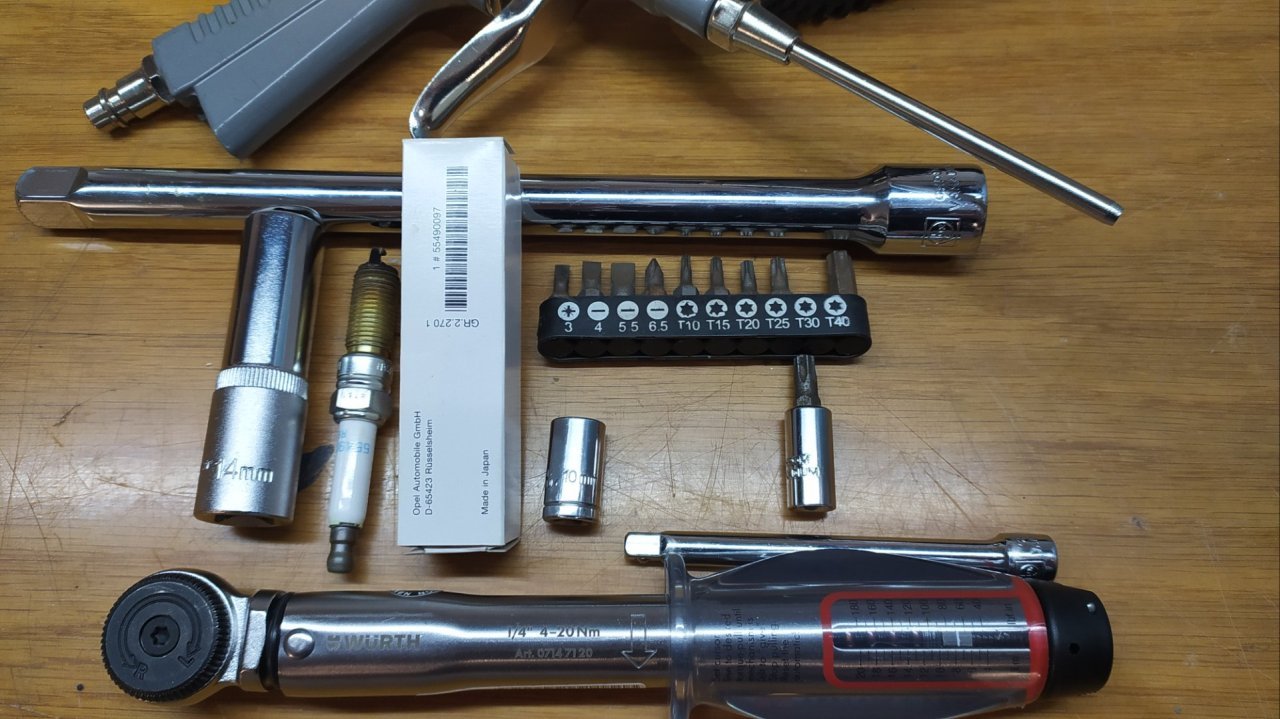

Výměna svíček u Insignie GS 1,5T benzín.
Klíč na svíčky č. 14 s gumou nebo magnetem na vytažení jsem nesehnal, ale stačí obyčejný dlouhý ořech 14.
Svíčky nejsou hluboko. Vytáhnout jdou i prsty apod. Před samotným odšroubováním svíček jsem ješte vyfoukal prostor kolem nich od nečistot.
Nesmí nic spadnout do otvoru pro svíčku (to je snad jasné)
Utažení zapalovacích modulů jsem odhadl dle momentového klíče. Pokud někdo ví přesně, pište.
Použil jsem originál svíčky.
Díky za rady.
