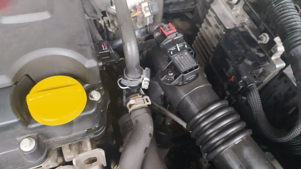

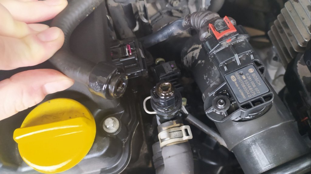

Už tu bylo podobné téma, ale asi na starším foru. Ztrácela se mi kapalina a objevil jsem malinkou loužičku cca pod termostatem.
Nakonec to byla naprasklá hadička přepadu z nádobky v místě, kde hadička přechází u termostatu v plastový mezikus. Viz fotky. Zjistil jsem to tak, že když jsem s ní jemně hýbal, tak to místo protíkalo, jakmile jsem s ní pohnul víc, zlomilo se to úplně. Buď byl plast načatý nějakým nárazem a pak ho dodělala agrese chladící kapaliny, nebo prostě praskl stářím 6 let :lol: z důvodu, že to byl nějaký ekoplast, nepátrejme po tom.

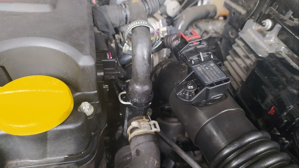

Abych mohl nouzově dojet pro novou, uřízl jsem zesílený konec původní hadice a nacpal ho na nátrubek který je na mezikusu do termostatu a zaškrtil páskou. Koupil jsem z cenových důvodů bežně dostupnou neoriginální hadičku za 250,- vyměnil a je to ok.
Pár fotek přikládám pro orientaci a podotýkám, že složitější přechod z hadice na termostat ze tří kusů "svět asi neviděl".

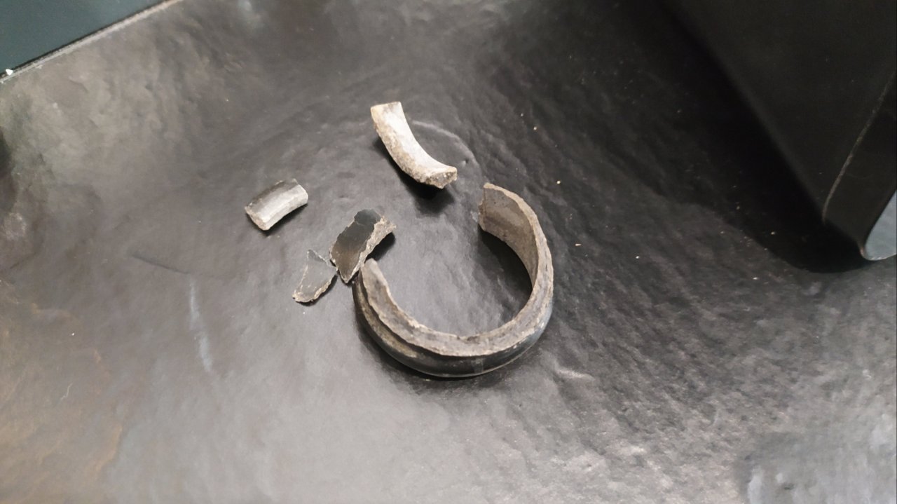

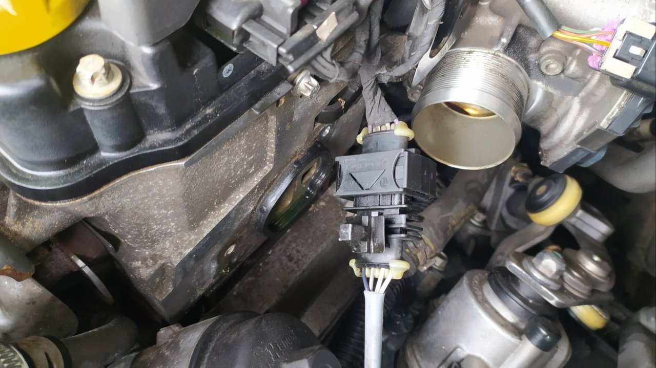

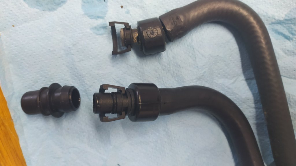

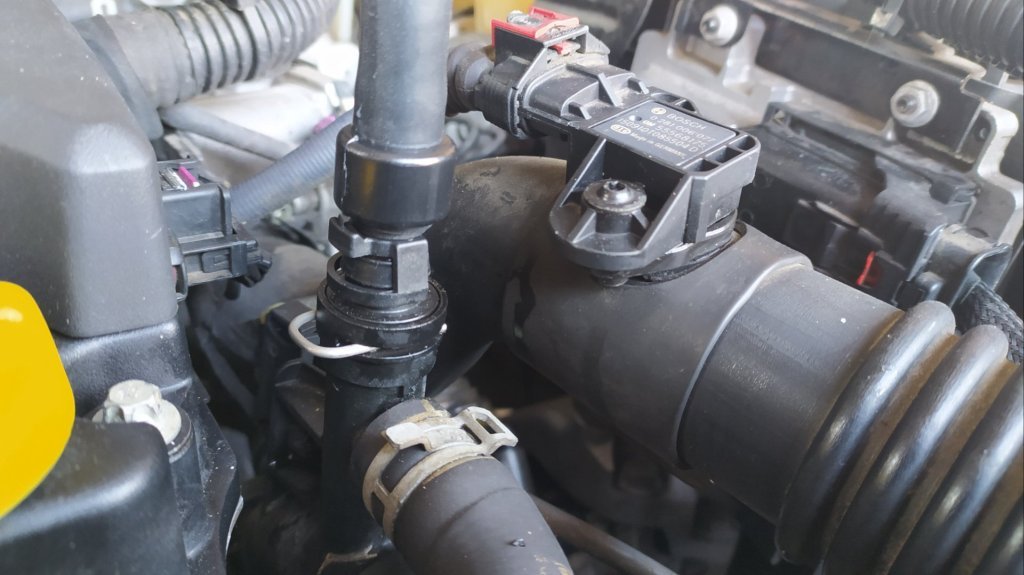

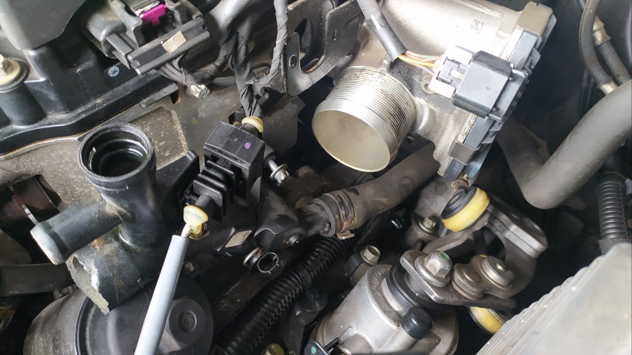

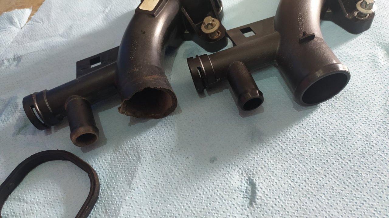

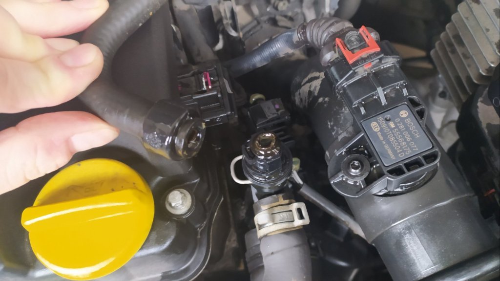

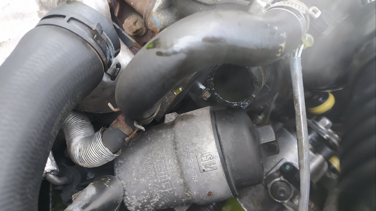

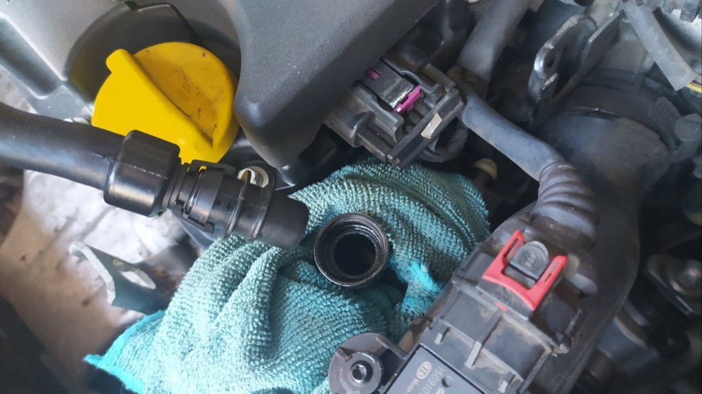

Prasklé hrdlo hadice u příruby chladiva. 116000 km, cca 7 let. K výměně je potřeba sikovky a torx E10. Rozpojit hadice a konektory čidel. Celkem to šlo.

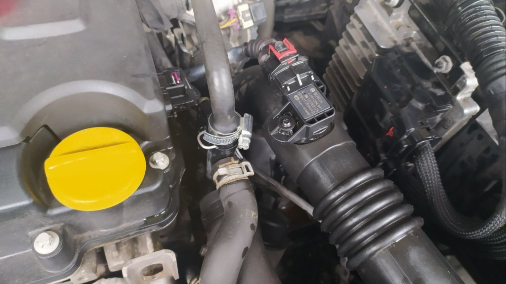

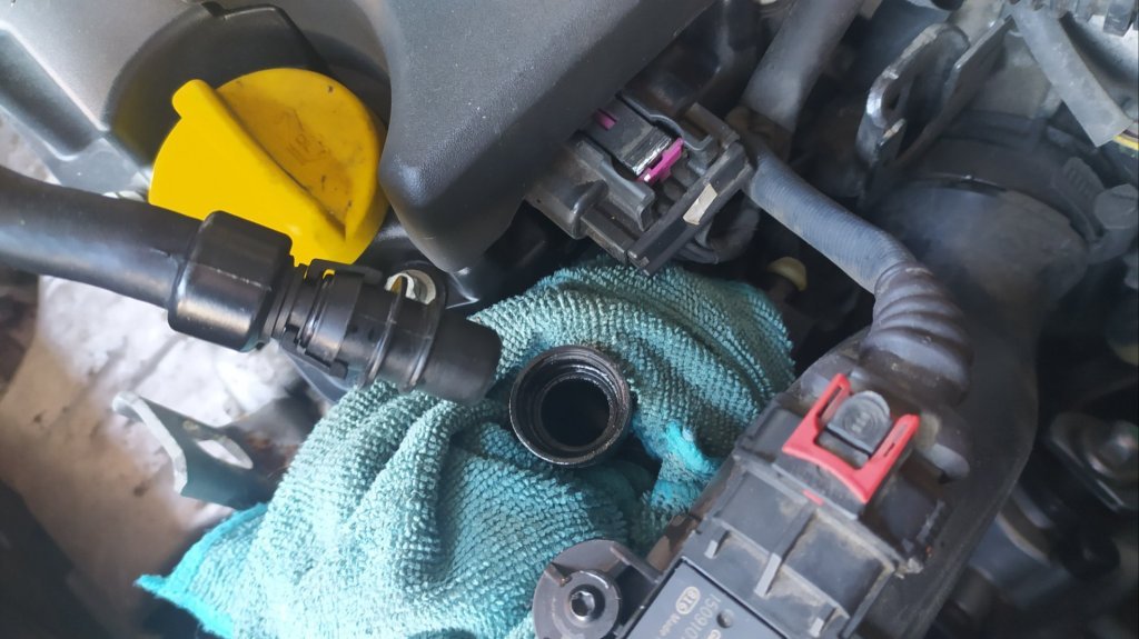

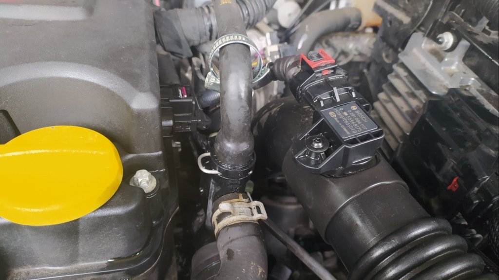

Příspěvek od Marek L »

Ahoj! Co je na tom druhém obrázku - nějaká usazenina z hadice...?

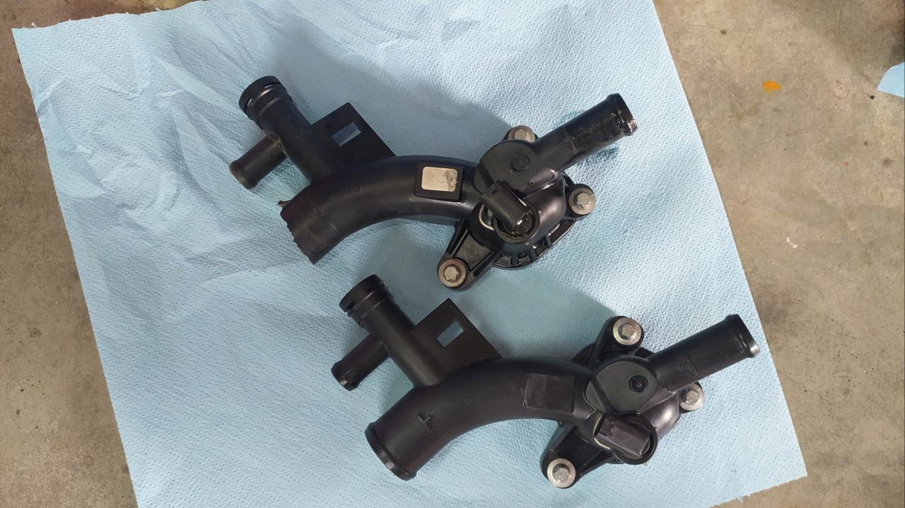

Ne to je vlastně konec toho plastového hrdla, co se utrhlo, nebo uhnilo působením kapaliny, nebo co já vím. Bylo takové změkčené...Vytáhl jsem ho z hadice. Je to vlastně zbytek takové příruby, přes kterou tu hadici musíš přetáhnout. Rozdíl je vlastně vidět na posledním obrázku. Poškozený a nový díl.
Hadice normálně vystřelila za jízdy.

Astra - R@SAG píše: 18 zář 2022, 15:57 Mohu se zeptat. jakého výrobce jsi koupil te příruby (myslím do plastové koleno s mnoha otvory :) :) ). Myslím, že mě to čeká brzy taky, zase unik chladiva a myslím, že se to děje právě zde.
Koupil jsem Febi 103086. Nijak zvlášť jsem to neřešil, považuju to vše za stejný plebs. :D
