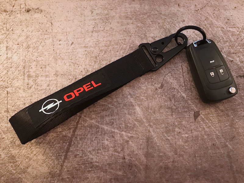

Úpravy: přezka na klíč
žádný ladění novýho auta nesmí začít ničím jiným než... pžezkou na klíč
před instalací: po instalaci:
