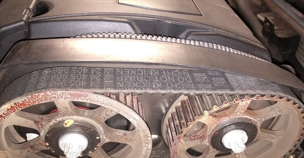

Nazdar chlapi, vie niekto posúdiť, či je tento rozvodový remeň ešte pôvodný, alebo ho už niekto menil?
Auto som kupoval so 109 tisíc km najazdených, rozvody by sa mali meniť pri 150 tisíc alebo po 10-tich rokoch.

Těžko soudit.podle čísla to není výrobní číslo ani katalogové, ale výrobní čísla se u některých dílů občas měnily. Osobně jsem měnil rozvodový řemen při 70tkm a stáří 8 roků. Na první pohled vypadal nově, jako kdyby vyjel z výroby. Také známý automechanik říkal, že nemá význam řemen měnit, ale pak jsem to pro jistotu vyměnil. Mám modelový rok 2007 a od modelového roku 2011 (motor Z16XER má stejný řemen jako Z16XEP) je předepsán interval 150 000/6 roků. Nakonec jsme byli ale překvapeni, jelikož jak vypadal řemen nově na povrchu, tak zevnitř u ozubení byly vidět již vlásečnicové prasklinky. Viz intervaly výměny rozvodových řemenů u různých motorů.

Pravdepodobne je ten remeň ešte z výroby. Ja mám v Astre J motor A16XER, modelový rok 2014, kde výrobca u tejto motorizácie predpisuje vymeniť rozvodový remeň po 6. rokoch alebo 150000km (tak ako uviedol StanC v tabuľke v odkaze). Menil som po 6. rokoch (tiež vyzeral ako nový - bez náznakov nejakých prasklín) a remeň je totožný s tvojím, čiže bude asi ešte z výroby - viď obr.
