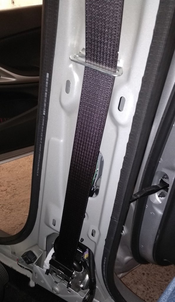

Tlmenie B stĺpikov.
Jedna vrstva Armaflexu - 13mm hrubého sa zmestila na stĺpik pod pás, zároveň takto došlo k uzavretiu veľkého otvoru, kde je vložený snímač bočného nárazu.
Druhá vrstva vošla na plastový kryt B stĺpika.

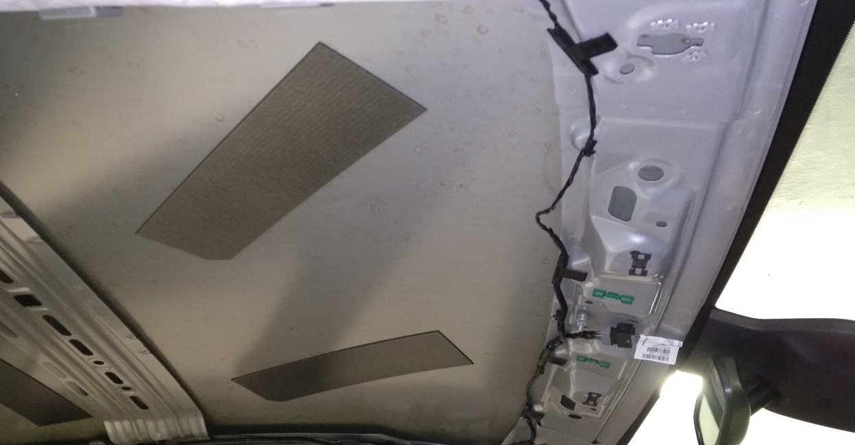

Ešte k tomu tlmeniu strechy, že prečo je to tak časovo náročné:
Ak chcete odobrať napríklad kryt B stĺpika, (drží tapacír strechy v strede), je potrebné najprv odobrať kryt prahu dverí. A ten kryt prahu je držaný krytom pod zadnou lavicou a ten je zase držaný krytom pod zadným pásom, takže všetko pekne odzadu demontovať. A predtým samozrejme zadnú lavicu odtrhnúť, aby ste sa k tomu dostali. Ale ten, kto už tlmil podlahu, vie, ako na to
Najviac času zaberie demontáž a montáž slnečnej clony, tam treba začať. Ak sa vám to nepodarí, ďalej ani nič viac neskúšajte.
Ak máte slnečné clony s osvetlením, tak násilne odtrhnúť kabeláž, ktorá je prilepená k tapacíru strechy zvrchu. Upozorňujem, že tlmenie strechy na Astre K je len pre silné žalúdky
Asi práve preto som na nete žiadne fotky k tomu nenašiel
Ak som šiel potom s autom po zasneženej a posypanej ceste a nemal som ešte nahodené tie plastové kryty prahov dverí, ten posyp na ceste narážal zospodu na prahy dverí a bolo to počuteľné skoro tak nahlas, ako keby som mal otvorené okná
To len ak by mal niekto pochybnosti o potrebe tlmenia auta
