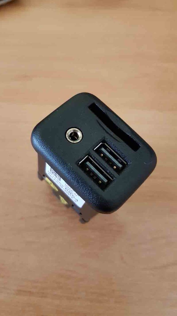

Pred casem se mi podarilo sehnat na Allegru za pakatel inovovany dualni USB port z Insignie B se slotem na SD (13526854) misto pudodniho modulu s jednim USB:
Vyhodou mimo dvou USB je vyssi nabijeci proud 1.5A (misto puvodnich 0.5A) a hlavne fakt, ze s timto modulem uz nedochazi k nahodnemu odpojovani USB flashky pri prehravani hudby. Dokonce radio (R 4.0 IntelliLink) umi zobrazit obe USB jako zdroj pro prehravani hudby a funguje i SD karta. Tazke super vylepseni. Jen se musi kompletne rozebrat stredova konzola kvuli vymene. Ale vymena vlastniho modulu je kus za kus, konektory identicke, takze parada.

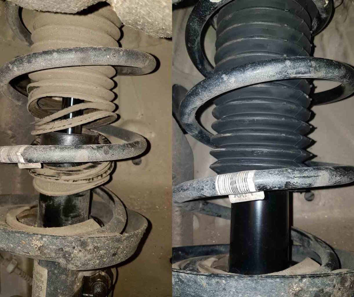

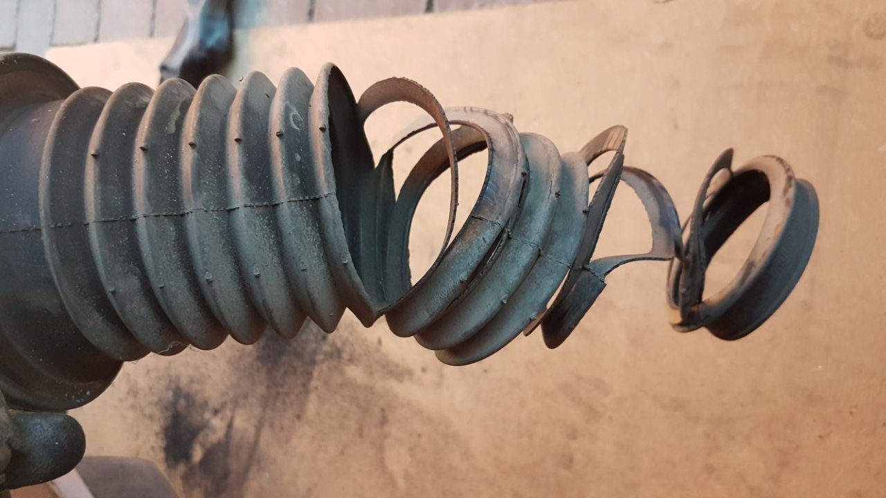

Dale se mi konecne poradilo sehnat prachovky prednich tlumicu za super cenu 120Kc/ks. Dnes vyzbyl odpoledne cas a tak se slo na vec. Hlavne ta leva byla na prach. Fakt nevim z ceho to delaji. Na A-G ma otec po 18letech a 330tis. km puvodni a takto vypadala na A-K po 5.5 letech a 73tis. km:
Nastesti vymena sla celkem snadno a zvladl jsem to za odpoledne i s vymenou zadnich brzdovych desticek ktere byly na nule.

Zdarec. Možná náhoda, ale mě se ty manžety tlumičů rozsypaly po stejných kilometrech i letech 😁 Jen je ještě nemám čas vyměnit.

Jsem na tom podobně, jedna utržená, druhá visí na kousku, 3,5r/55tis km. Na mé ex-Astře H jsou po 12 letech a 180tis km původní :roll:
