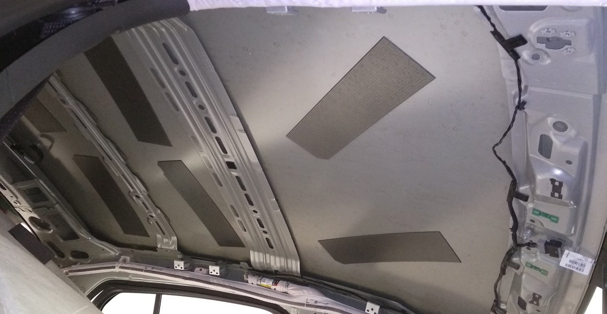

Nikde na nete som nenašiel fotky oddeklovaného stropu Astry K, preto som sa púšťal do tlmenia strechy trochu s obavami
Ale po úmornej a zdĺhavej práci sa podarilo
Použitý materiál - 13mm hrubý Armaflex s hliníkovou fóliou.
Približné časy na prácu:
Demontáž - 5 hodín.
Lepenie - 5 hodín.
Montáž - 5 hodín.
Ak by som to teraz robil druhýkrát, tak všetko zvládnem za polovičné časy
V tých časoch je zahrnutý aj čas na lepenie B stĺpikov.
