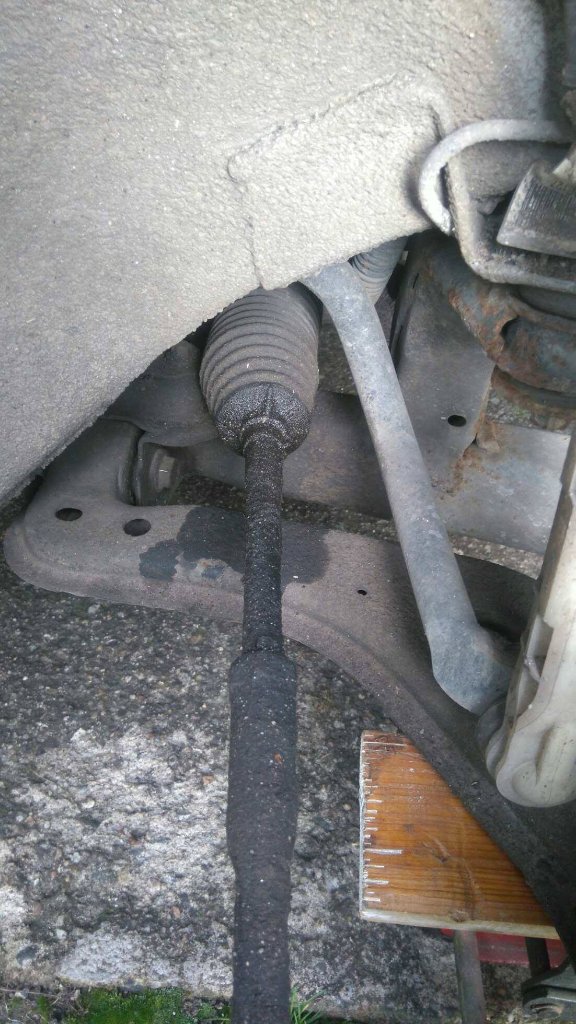

Zdar kluci, mam prosbu u pravého kola mi začal prokapávat olej .
Mám otázku dá se tam vyměnit jen nějaký těsnicí kroužek nebo se musí měnit celé řízení ??
Servo mi chodí normálně
Jinak se jedná o opel Astra H 1.6 77 kw

A ten olej ti kape z manžety na tyčce řízení nebo z homokinetického kloubu náhonu?

je to u té manžety na té tyčce .

Foto je kopie astry g ale jinak je to stejné místo

Má úvaha je taková, že v manžetě by moc oleje být nemělo, na hřebínku by měl být těsnící kroužek, který to do gumy nepustí. Ten kroužek zřejmě podchází a manžeta se plní olejem (můžeš zkusit pomačkat, jak moc se liší proti levé). Ale i tak se obávám, že řízení i s posilovačem kvůli prostoru bude muset ven...

Děkuji, po pravdě sem se bál spíše toho že budu muset kupovat celý posilovač nebo jak se to jmenuje :) a to by byla pálka :D
Snad bude stačit ten kroužek :)
Ještě jednou dík za radu a názor.
