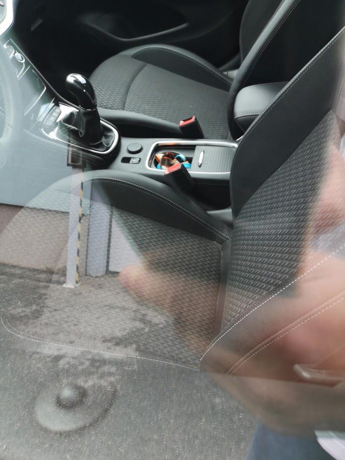

Tak se mi auto také zamklo - s klíčkem ve středovém tunelu. :roll: Všechny dveře zůstaly zavřené. Manželka mi musela přivést druhé klíče. Mezitím jsem jí Astru umyl. Po tom co jsem Astru domyl, začalo do 5 minut pršet. :D Chyba byla v baterce, co je v ovladači - byla slabá. Auto nedetekovalo, že je ovladač v autě. Přitom auto šlo normálně otevírat. Dal jsem novou baterii 2032 a je pokoj. Ale raději jsem vypnul automatické zamykání. Návod na výměnu: https://www.youtube.com/watch?v=dfPh7Qs_twk
