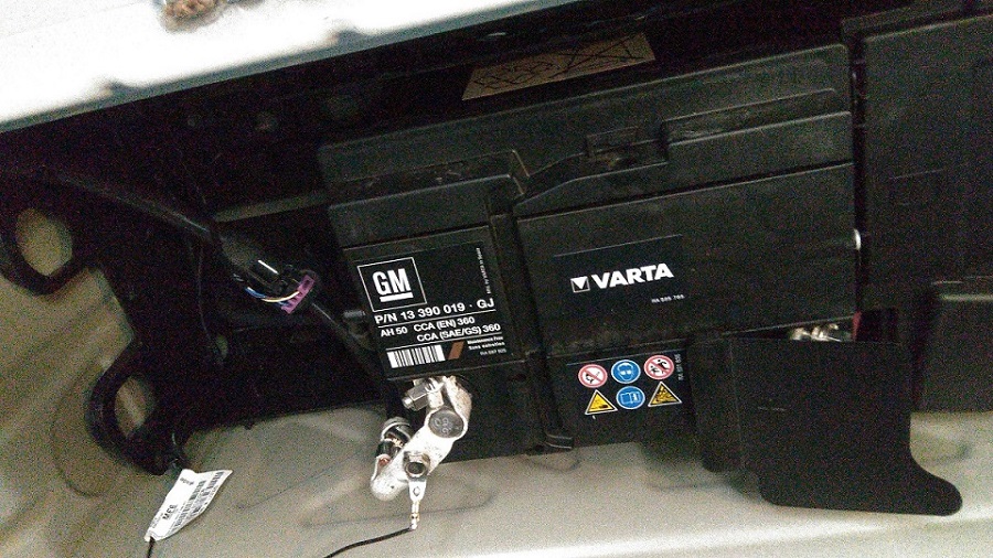

Neporadí někdo, zda do Astry 2018, bez S/S může být dána baterie Varta Silver C6 12V 52Ah 520A (č. 552 401 052 316 2), aby nebyl problém s dobíjením a vyhodnocováním kapacity baterie? Nerad bych, aby při zkoušce něčeho, co se zatím neprojevuje jako problém na provozu auta, jsem si nezadělal na problém větší - moc elektrice nerozumím. V předchozím autě jsem měnil baterii podle velikosti a přiměřených Ah - bez problémů, ale tam asi nebyla taková elektronika.

RadPet
Příspěvky: 51
Registrován: 03 bře 2018, 21:03
Re: Napětí baterie měřené v zásuvce
Příspěvek od RadPet »
Tak jsem se taky zkusil zamyslet :-) a najít něco podle kódu na baterii (ten si myslím by měl odpovídat typu baterie i použití). Na originál baterii je kód P/N 13 390 019 - GJ (viz obrázek). Pod tímto kódem mi to našlo baterii:
https://raglu.cz/startovaci-baterie-varta-5524000473132
nebo jiná stránka
https://www.adima.cz/autobaterie-varta- ... ce-numbers
- podle těchto stránek je to vlastně normální VARTA BLUE DYNAMIC 52AH 12V 470A, takže předpokládám žádná AGM apod. Vzhledem k tomu, že si mohu půjčit Varta Silver C6 12V 52Ah 520A, která by měla být jen kvalitnější, tak by to tedy neměl být problém (včetně dobíjení).
Je to OK nebo špatná dedukce (či není možno věřit informacím na netu)?
Sandal
Příspěvky: 226
Bydliště: Bratislava
Příspěvek od Sandal »
Mne to logicky vychádza taky tak.
Příspěvky: 1910
I já se připojuji. ;)
