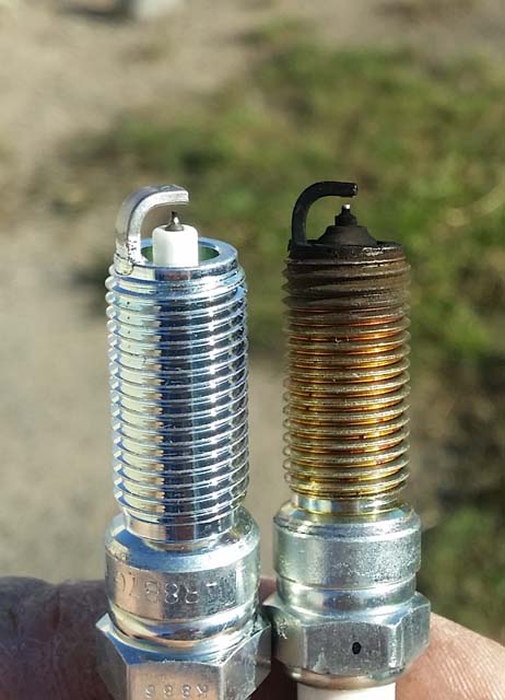

O vikendu pri 30tis. km vymeneny svicky za NGK 91970. Na nove svicce je videt velmi odlisny tvar geometrie isolatoru stredove elektrody:

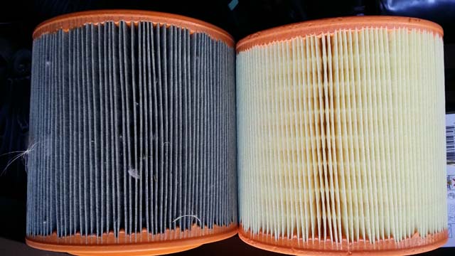

Dále vymenen vzduchovy filtr. Hodne mne prekvapilo, jak byl po 30tis. km zapraseny. Predstava, ze by tam mel byt dalších 30 tis. km mne desi:

Pocitove však auto po této vikendove akci ozilo. Jde lepe za plynem a odstranila se obcasna 'nelinearita' pri stredni zatezi.
Neverim, ze pouze změna svíček zcela odstrani neduhy 1.4T, ale každý krůček vpred je pozitivni.
Osobne doporucuji vymenit oboji. Hlavne pak vymenu vzduchového filtru v polovine intervalu. Predepsanych 60tis. km vzhledem k velikosti filtru mi prijde moc. Stoji pak korun a vymenit jej lze za pomoci krizoveho a plocheho sroubovaku do 5 minut.
