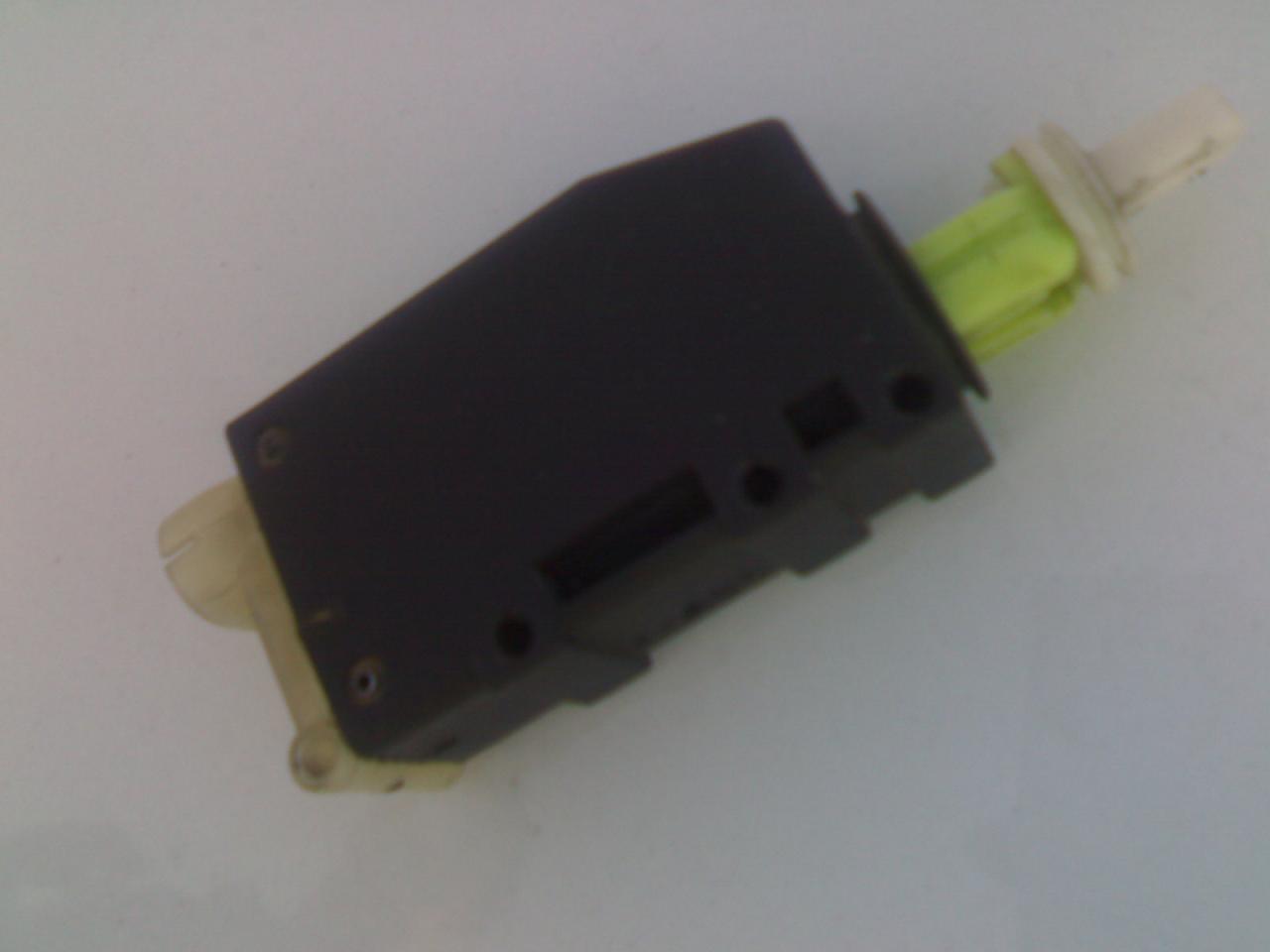

Fogi
Příspěvky: 132
Registrován: 20 dub 2010, 10:17
Bydliště: Svatava
Re: Zlobí centrál
Příspěvek od Fogi »
(43.12 KiB) Zatím ještě nestaženo
tak si myslim,ze by to mohlo bejt v tomhle.to je moturek toho centralu,ne?a to ovlivnuje i tu spolujezdcovo stranu nebo musim vyndat jeste u spolujezde (jestli tam nějakej je)

Fogi
Příspěvky: 132
Bydliště: Svatava
Re: Zlobí centrál
Příspěvek od Fogi »
já to měl nakonec servem centrálu. je to taková černá krabička umístěná u pravý nohy spolujezdce (u řídící jednotky). když jsem jí rozebral,tak jedna taková kostička co tam byla byla odpálená. ona jedna krabička je odemčeno a druhá zamčeno. já měl tu zamčeno odpálenou a proto mi to zůstávalo odemčený. a ty máš možná ještě zvlášť kufr..ten já mam zavařenej. blbý ale je,že tu krabičku asi nezpravíš,ale budeš možná muset koupit novou
m.artty
Příspěvky: 1039
Bydliště: Litvínov
Re: Zlobí centrál
Příspěvek od m.artty »
Fogi: Myslím, že ses nějak špatně vyjídřil.... "já to měl nakonec servem centrálu" a pak píšeš o řídící jednotce centrálu. Servo je to ve dveřích a řídící jednotka je to u nohou spolujezdce.
