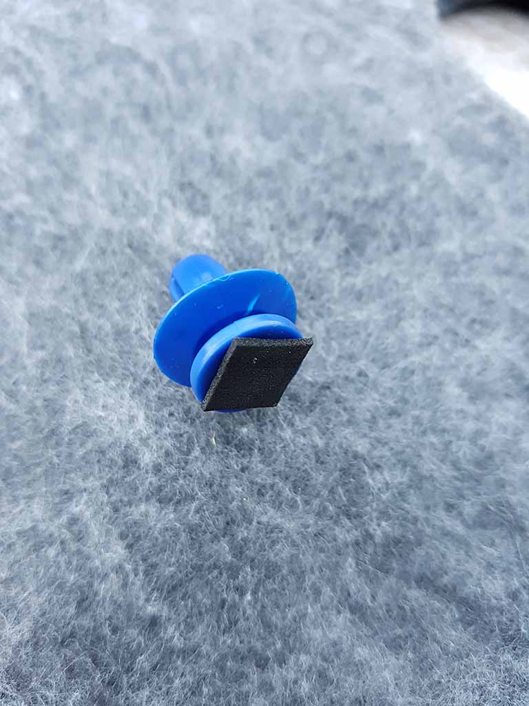

Oživuji toto téma. Došla mi trpělivost s rezonancemi, které v mém případě způsobovalo obložení dveří. Plast, který nedoléhal a rezonoval o kovový rám dveří. Po úpravě PP, PZ a LZ jsem nevěřil vlastním uším. Klid, klid a znovu klid. Dveře jsem rozebral a po obvodu podložil těsněním. Podlepil jsem rovněž plastové příchytky. Bohužel jsem fotil až zadní dveře. Nicméně budu ještě dodělávat PL dveře, tak pak nafotím. Pokoušel jsem se odstranit i vrzání černé lišty na madle v předních dveřích, ale zatím bez úspěchu. Čekám, až dorazí plsťová páska z Aliexpresu.
Samozřejmě, ticho ve voze je u Astry relativní pojem, protože teď mi za uchem jemně cvrliká mechanika bezp. pásů. Dále jsem zjistil vrzání a loupání dveří kolem těsnění, 100% pomohlo promazání jak gumového těsnění, tak hlavně toho plsťového co je na nahoře na dvěřích. Stejný neduh se objevoval i u Š. Rapid, kde jsem to řešil stejným způsobem.

další foto...

Zatim spokojenost. Ticho i bez radia. Pokud se nejake vibrace objevi, (viz. mechanika bezp. pasu), tak to urcite nemudou ty ze dveri. Tam to mam vyreseno.Cinda píše:Možná by puštění rádia trochu víc nahlas, ušetřilo dosti práce a peněz.To, co tady píšeš mám dávno za sebou. Po krátkodobém zlepšení se zvuky začaly objevovat znovu. Já jsem to vzdal!
