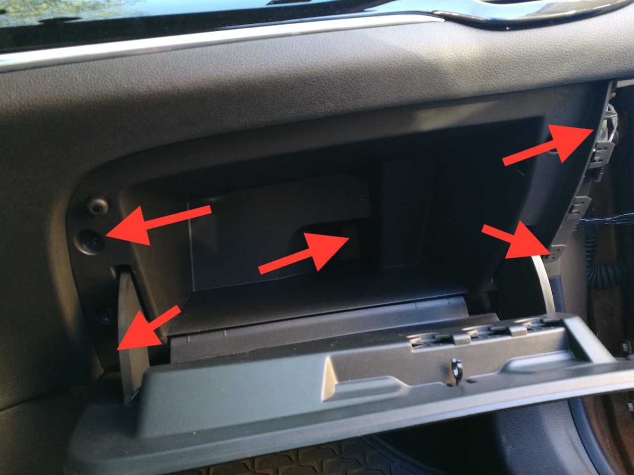

Modul rádia a zesilovače se u Astry nachází za schránkou před spolujezdcem. Schránka je uchycena pěti šrouby a jedním plastovým klipem. Tři šrouby jsou dostupné po otevření schránky, dva jsou schované za bočním panelem. Vezmeme nástroj na demontáž panelů a odcvakneme boční kryt s vypínačem airbagu spolujezdce. Kryt je jen nacvaklý. Opatrně za něj zatáhneme do boku a výhákneme. Odpojíme konektor vypínače airbagu.

Odšrubujeme 5 šroubů schránky
Šrouby schránky
Šrouby schránky
Ze spodu schránky uprostřed je pak ještě jeden rozpínací nýt, který odstraníme vyloupnutím prostředku nástrojem na tapecírunk a pak samotného kolíku.

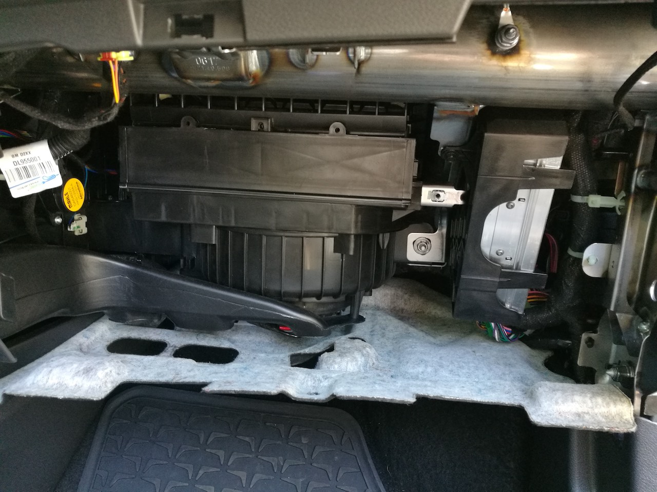

Zatáhneme za schránku směrem k sedačce a tím ji uvolníme. Po pravé straně uvidíme v plastovém držáku nacvaklý stříbrný modul rádia. Jdou k němu antény, šedý konektor a zelený konektor. Nás zajímá pouze ten zelený, ve kterém jsou výstupy na repro. Z nich budeme živit signál do zesilovače.

Vycvakneme práh u spolujezdce na straně u rádia a připasujeme signálový kabel tak, abysme získali malou rezervu (prostor v palubní desce je stísněný). Kabel vedeme vlevo od nacvakávacích zelených příchytek čalounění (opatrně na ně - každá stojí 35 Kč)
