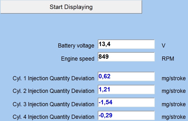

Ahoj, co říkáte na tyto hodnoty vstřikovačů? Je to na volnoběh. Při ranní startu je celkem znát nevyrovnaný běh motoru. Docela se to i "kucká". Děkuji

Hodnota quantity deviation ma byt mezi dvema nejhoršími max 0.5 - 0.8
Tady je pokud dobre pocitam neco pres 2.7 tj. Vic jak trikrat tolik. Moze to delat i nacnuta dvouhmota a nebo jsou pricpane nebo špatne vstriky. Zkus tam dat 2x po sobe dvojnásobnou dávku VIF do plné nádrže. Pokud se nic nezmění a dvouhmota nerachoti tak pak uz jen kontola komprese nebo repas vstriku.
