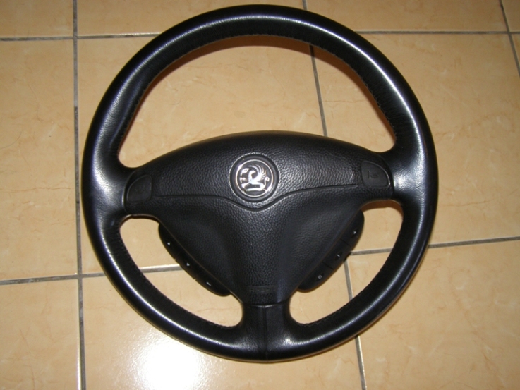

Tak volant mám domluven díky TiRovi...našel inzerát na prodej dílů z vebe z Anglie...zkusil jsem chlápkovi napsat a zítra mi bude odesílat tříramenný volant s logem Vauxhall včetně airbagu za 1500,- kč...a měl bych rovnou dotaz ohledně výměny volantu,dá se to zvládnout "před barákem" s běžným nářadím???Jak ho sundat a jestli třeba raději odpojit baterku abych nedostal pytlem přes hubu až se v tom budu vrtat a nebo to raději dát do servisu???

Baterku určitě odpoj a chvíli počkej pak se v tom teprve šťárej. ;)
Na Zafiře před barákem s běžným nářadím není problém dva šrouby drží pytel, jeden drží volant.

Tak už dorazil volantík...tak ho tam rovnou půjdu zkusit šoupnout... ;)

Tak a volant už je na svém místě...šlo to celkem hladce ale musel jsem ho dvakrát sundavat aby byl úplně rovně...
