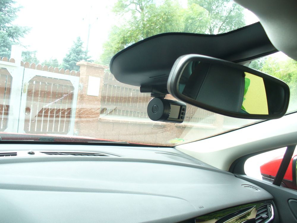

Tiez ma zaujima idealne miesto na umiestnenie celnej kamery, kedze za spatnym zrkadlom nie je vela miesta kvoli pomerne masivnej konzole. A davat to este pod nu je uz prakticky v strede okna...

Tak jsem si taky jednu pořídil - Mini 0806. Chtěl jsem ji umístit na horní okraj skla před spolujezdce, ale protože stěrač na té straně je menší a zanechává celkem velké okraje, tak to nešlo. Nakonec jsem ji dal zespodu na kastlík systémové kamery před zrcátkem. Sice je ve výhledu, ale když vidím, co tam jiní vozí pověšené na zrcátku, tak tohle nic není.

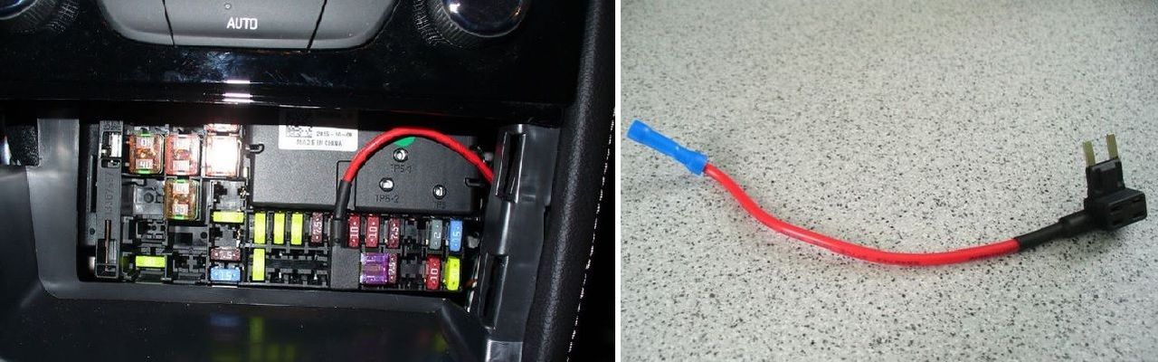

Udělal jsem skrytou instalaci napájení - ze středových pojistek takovým pojistkovým adaptérem. Místo pojistky pro zadní stěrač (u mě jediná pojistka napájená až za zapalováním), do adaptéru se vrátí původní pojistka pro stěrač a přidá druhá pojistka pro nový obvod. Napájecí zdroj 5V jsem přilepil na spodní stranu skříňky před spolujezdcem - teprve později mi došlo, že se výměna kabinového filtru děje po vyndání toho kastlíku, jestli je to stejné, jako u Jéčka - "Pamatujte, chybama se člověk učí." :D Kostru jsem chytil na šroubu středového tunelu u nohou spolujezdce.

O víkendu jsem si taky nainstaloval kameru - viofo a119s. Instalaci jsem udělal prakticky stejně jako psal pavel, akorát kostru jsem vzal z toho horního šroubu na poslední fotce (u mě ten plech není nalakovaný). Jenom tu odbočku na pojistky je potřeba instalovat obráceně než by měla být, protože se tam jinak nevejde.
Kameru jsem dal napravo od toho plastového krytu za zrcátkem, takže je mimo výhled a zároveň ještě v místě záběru stěračů.

Ještě k té instalaci - původně jsem ten kabel vedl přes stranu u řidiče, ale tam jsem nenašel vhodné místo, kde vzít kostru (ten boční panel u řidiče je přidělaný šroubem, takže se nedal snadno sundat). Navíc jsem měl problém dostat ten drát k pojistkám, takže jsem sundal celý středový panel (jde to ale snadno, je potřeba jenom torx šroubovák na 2 šrouby dole u řadící páky, jinak je všechno nacvakané).
