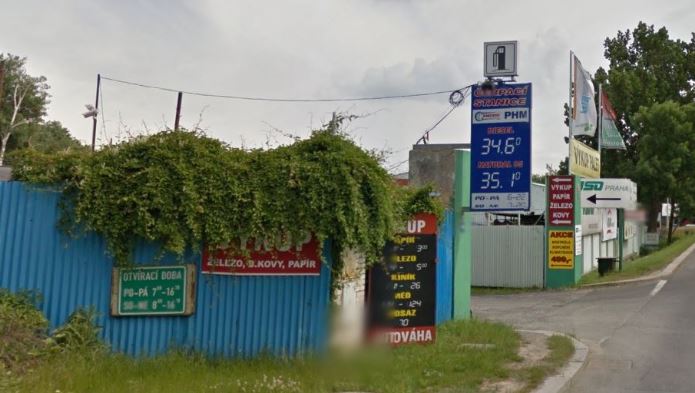

Zitra mi bude volat co ta komprese + dalsi jizdy a pak se na tom s nim chci domluvit no.
A to je dobry napad natankovat tam ONO.. nebo robin oil? :D
