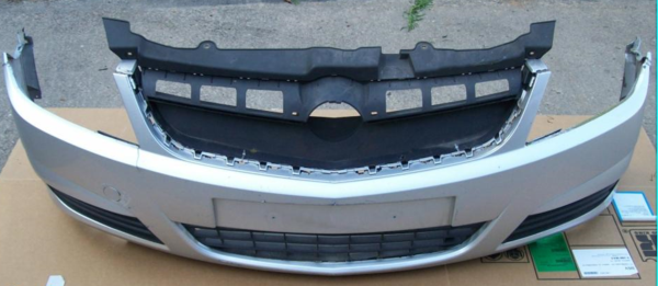

Scháním plastovou zadní stěnu předního nárazníku viz foto (ta černá zadní část za maskou) a nikde ji nemůžu sehnat. Scháním novou nebo i starší. Na vrakovištích ji nemaj (nebo je hned pryč) a novou jsem nikde nanašel, můžete mi poslat objednací číslo, nebo poradit kde bych ji mohl sehnat.

ty vyplne jsou tri druhy. Od uzavrene (bez pruduchu pro chlazeni), polo uzavrene az po ventilovanou.
Ta co je na obrazku je uzavrena 13216366 GM1322241. Osazeni se lisi podle typu motoru a převodovky (man./aut.)
Koukni do online katalogu a mas je tam i s objednacima kodama:
