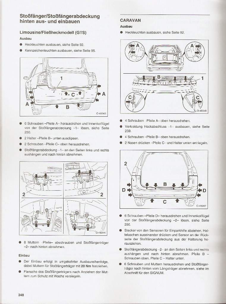

Ahojte, viete mi niekto poradiť ako by som mohol zdemontovať zadný nárazník na Vectre C r.v. 2006? Alebo aspon poslat odkaz na nejake forum, kde sa toto preberalo. Dakujem.

Tady máš něco na prostudování ;)

dakujem, toto som zohnal sice po rusky ale z obrazku som pochopil asi ako to pojde dolu. zajtra sa do toho pustim. nemas nahodou tu knihu v elektronickej podobe?
