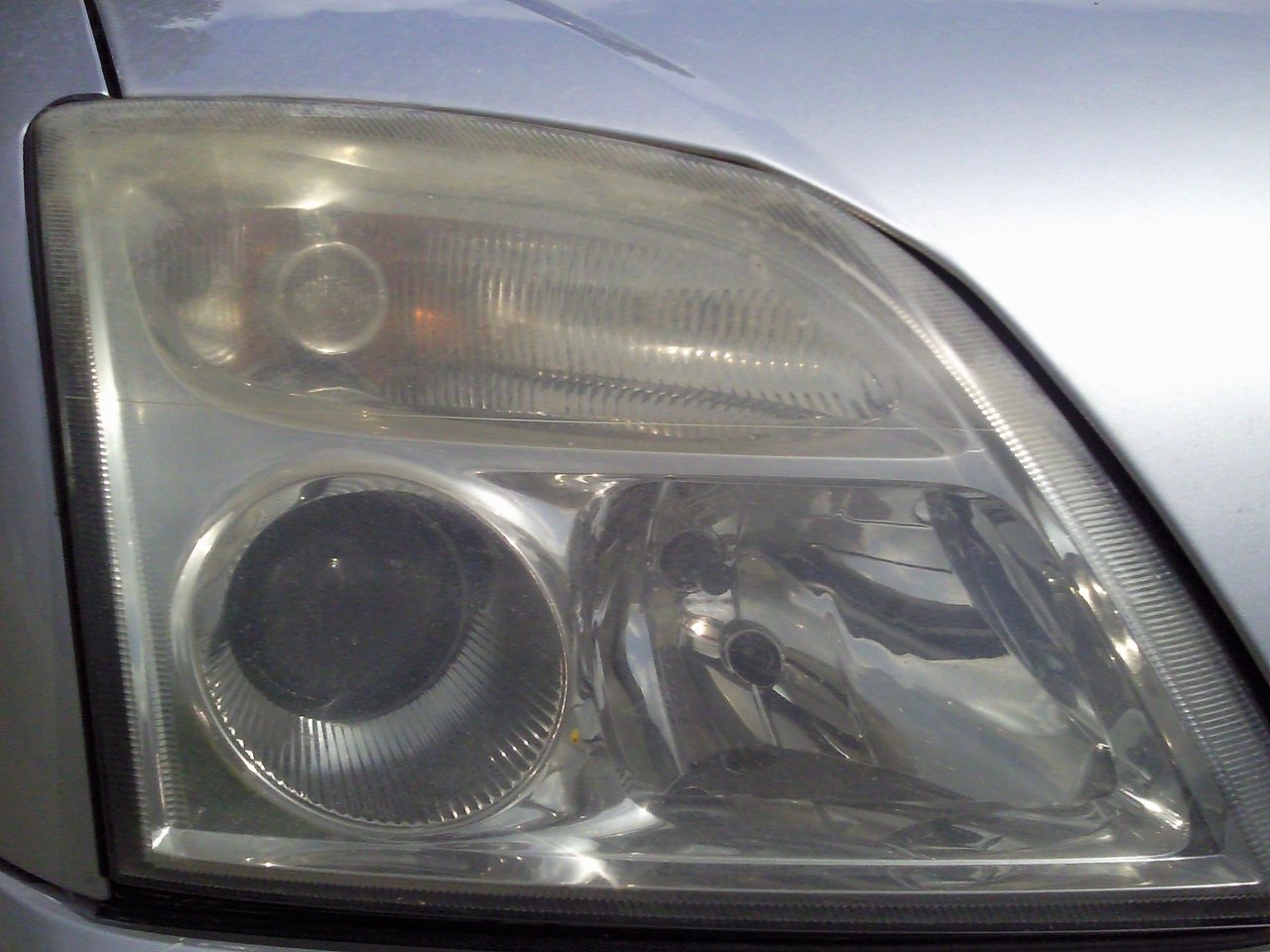

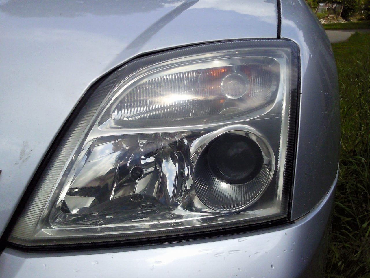

MichalS
Příspěvky: 19
Registrován: 19 dub 2010, 20:18
Re: Xenony
Příspěvek od MichalS »
tak jsem delší dobu přemýšlel co udělám se svými světly, zkouknul jsem i videa jak to leští a také různé sady na renovaci. Dokopal mě k tomu nakonec tchán, který si koupil nějakou tu sadu (smirek + pasta), vzal jsem obyčejnou leštěnku tempo a smirek 1000 a 2000, brousil jsem ručně pod vodou a s tempem, nakonec vyleštil a navoskoval (i když vosk od želvy asi nebude to pravé na delší dobu).
Vzhledem k tomu, že byli plasty opravdu hrozné, odhodlal jsem se k tomuto radikálnímu kroku neb jsem jim již nemohl ublížit.
Vážím si informací a rad RomanK, když jsem přivezl vectru domů, potřeboval jsem nějaké věci vyřešit a on mi pomohl, ale pokud jsou již plasty zašlé a zežloutlé časem, tak bych to třeba i jako dočasnou alternativu neviděl špatně. Strávil jsem na tom možná 2 hodiny, není to úplně 100% super, kotoučem na vrtačce by to bylo ještě lepší, ale rozdíl je více než znatelný.
Otázkou pro mne je, mám doma jako nový přírustek Astru g a tam ty plasty jsou ještě slušné, pro dokonalost by také chtěli trochu vyleštit, ale bojím se, abych jim spíš neuškodil, přeci tímto postupem vybrousím ochranou vrstvu s UV filtrem nebo co to je. To však asi jakýmkoli takovým leštěním. Uvidím časem co to udělá na Vectře.
Jestli k tomuto máte někdo nějaké rady a zkušenost po čase, budu rád za info.
